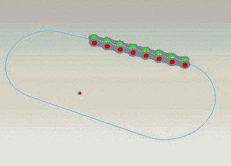

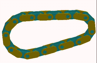

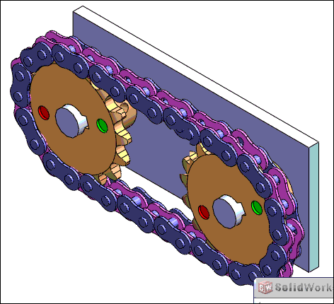

把鍊條每一節的梢與孔定位為同心,再畫一練條的運動軌跡,把每一梢約束於軌跡上在作動畫時让鍊條的其中一個延軌跡環繞,大鍊輪只能模擬速度旋轉,小鍊輪則採與大鍊輪作齒輪約束轉速比轉動.

把鍊條每一節的梢與孔定位為同心,再畫一練條的運動軌跡,把每一梢約束於軌跡上在作動畫時让鍊條的其中一個延軌跡環繞,大鍊輪只能模擬速度旋轉,小鍊輪則採與大鍊輪作齒輪約束轉速比轉動.: h; o4 @, H. Z! m* t
+ W5 W+ M2 C+ h0 H  l以下圖片是轉載僅供參考6 Z* C+ [% S/ z6 @6 {
1 ...) J+ K  z9 ^' w, D
danilso 发表于 2010-11-22 14:51 http://www.3dportal.cn/discuz/images/common/back.gif
这个做法的思路对我们很有用,做法不是主要的
