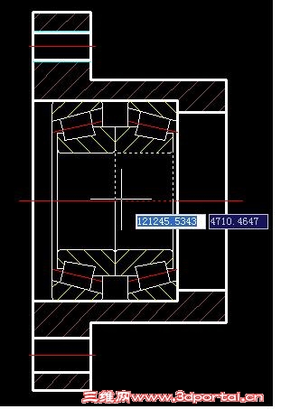

[求助] 圆锥滚子轴承卡死
发表于 2010-11-20 19:31:08 | 显示全部楼层 |阅读模式 来自: 中国安徽合肥
0 F3 p' P; S9 |6 H5 T8 n4 p+ f1 _! q0 E! }( ?
http://file:///I:/新建
9 F9 U' H* G3 H. b圆锥滚子轴承这样安装结果卡死了。为什么?怎么解决?

- Q+ k+ u1 W+ Y, y+ X+ Q* r/ N
$ R  e8 U& {; ?1 Z5 l6 N2 Y要把装配图画全才能分析是什么原因造成卡死的。你画的轴承好象有点不对,内外圈长度怎么相差这么多?这样成对安装推力轴承造成卡死一般都是轴向定位有问题而引起。
 楼主| 发表于 2010-11-20 20:29:02 | 显示全部楼层 来自: 中国安徽合肥
轴承没有错。就中间的轴没有画。
发表于 2010-11-20 20:49:14 | 显示全部楼层 来自: 中国浙江嘉兴
是一对面对面装配的轴承吗?

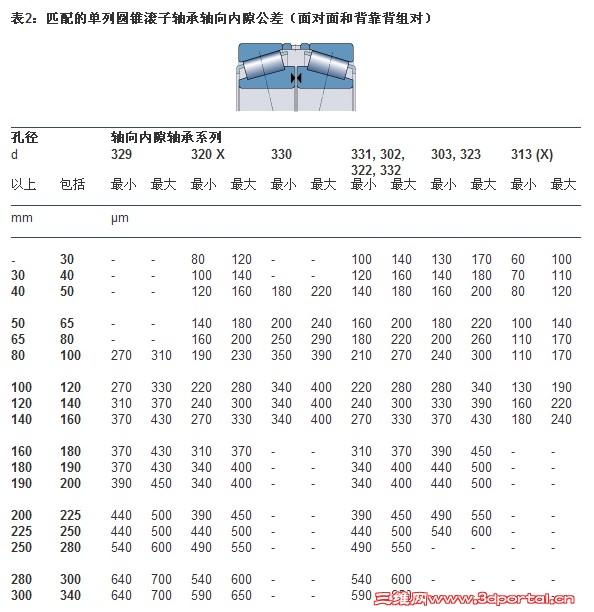

发表于 2010-11-20 20:50:39 | 显示全部楼层 来自: 中国湖南岳阳
本帖最后由 TKG-09 于 2010-11-20 21:08 编辑 + S& C1 M; r! w8 n) {- @
0 r( H8 P, a3 k0 |) G' c  z
配对圆锥滚子轴承的外圈之间还应该有个隔圈,以调整轴向游隙。
/ I; D& P( w  R如果没有隔圈或隔圈宽度不够,外圈被圧紧后,两组圆锥滚子与外圈之间就没有游隙或游隙太小,运行时就会卡死。
* P5 Y4 y! F  t9 F  V" B轴向游隙请参考下表,配对圆锥滚子的应用实例。

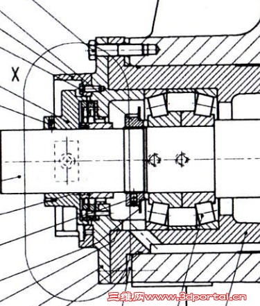

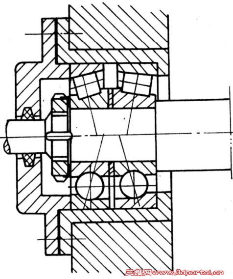

发表于 2010-11-23 21:22:11 | 显示全部楼层 来自: 中国广东江门
在设计手册上找到类似于你的结构,由于不知道你的装配关系,请你参考图及说明自己检查,希望对你有帮助。

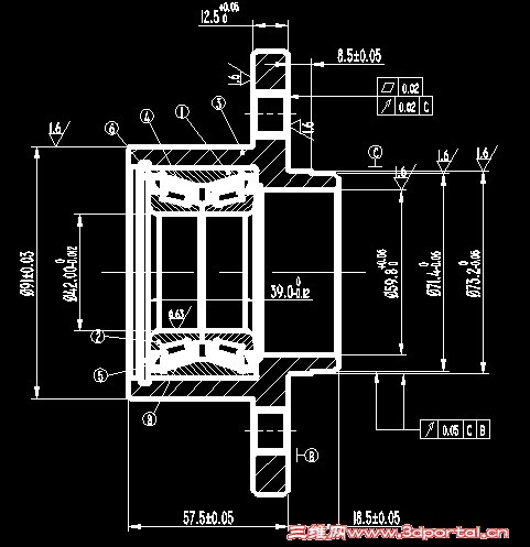

发表于 2010-12-2 16:53:15 | 显示全部楼层 来自: 中国浙江杭州
我们的油隙是通过选配确定的,不会卡死的。装配前把油隙控制到合适的范围,然后通过装压压入到法兰盘内,通过内涨外缩后几乎在零位!很好的!
