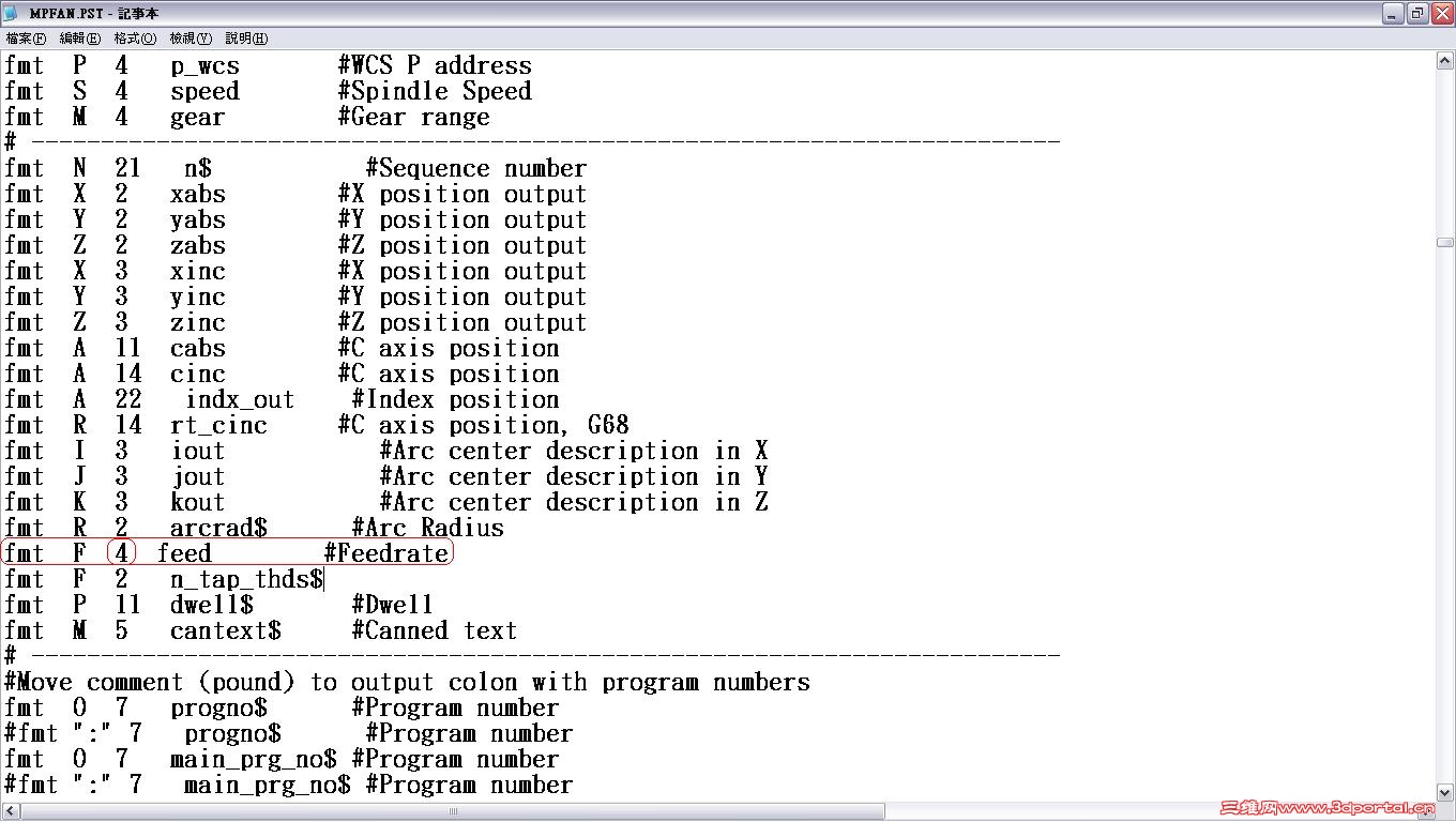

/ a  v/ X. s8 {- k$ W5 A: o& fmastercam後處理進給率的問題,編程後輸出nc時,  a* G1 H: z) d# e) D& U& m
F值都會有小數點,如 F500.0
9 o. o8 L8 e' I
5 ~+ x! O! Z. H0 p0 a我想把小數點改掉,如F500
$ ~: C& }9 H: s# Y( x% g5 g1 U( `6 x5 i
不知道後處理文件要修改哪裡? 0 f+ g$ |) `" t. V2 N5 E
, \- J: R1 S  I) p- r% S5 m, g9 T5 `3 r
那位牛兄能幫我解答一下好嗎?

以前好像改過9版的! _2 d) f3 T) D( J+ F1 B
fmt  F  15  feed        #Feedrate------- 15 的值改成 4 (5-8的話好像是小數捨入進位數不同而得到的整數)7 M  A+ Y3 ?# c, W& h6 y( H
- |# e1 r5 [1 e
試試看 不然就等專業的來教了...

請問是修改MPFAN.PST這個檔案嗎?我改了之後沒反應進給率還是有小數點??還是有其他地方要修改的嗎?
 楼主| 发表于 2010-11-22 09:06:57 | 显示全部楼层 来自: 中国台湾
/ q7 Y; x+ z& y
請問是修改MPFAN.PST這個檔案嗎?我改了之後沒反應進給率還是有小數點??- _. c& n5 T" b" W* N' f5 c
balugi6327 发表于 2010-11-21 22:32 http://www.3dportal.cn/discuz/images/common/back.gif
- ~0 V+ `. `% V6 Y* \0 K7 ^! v4 V3 P3 R
是的,沒有錯: A0 e, A8 }' T0 J+ u
請看附件
/ O0 G+ ~, c& m7 Z
. f1 K% D# r7 N再次感謝 bird9077

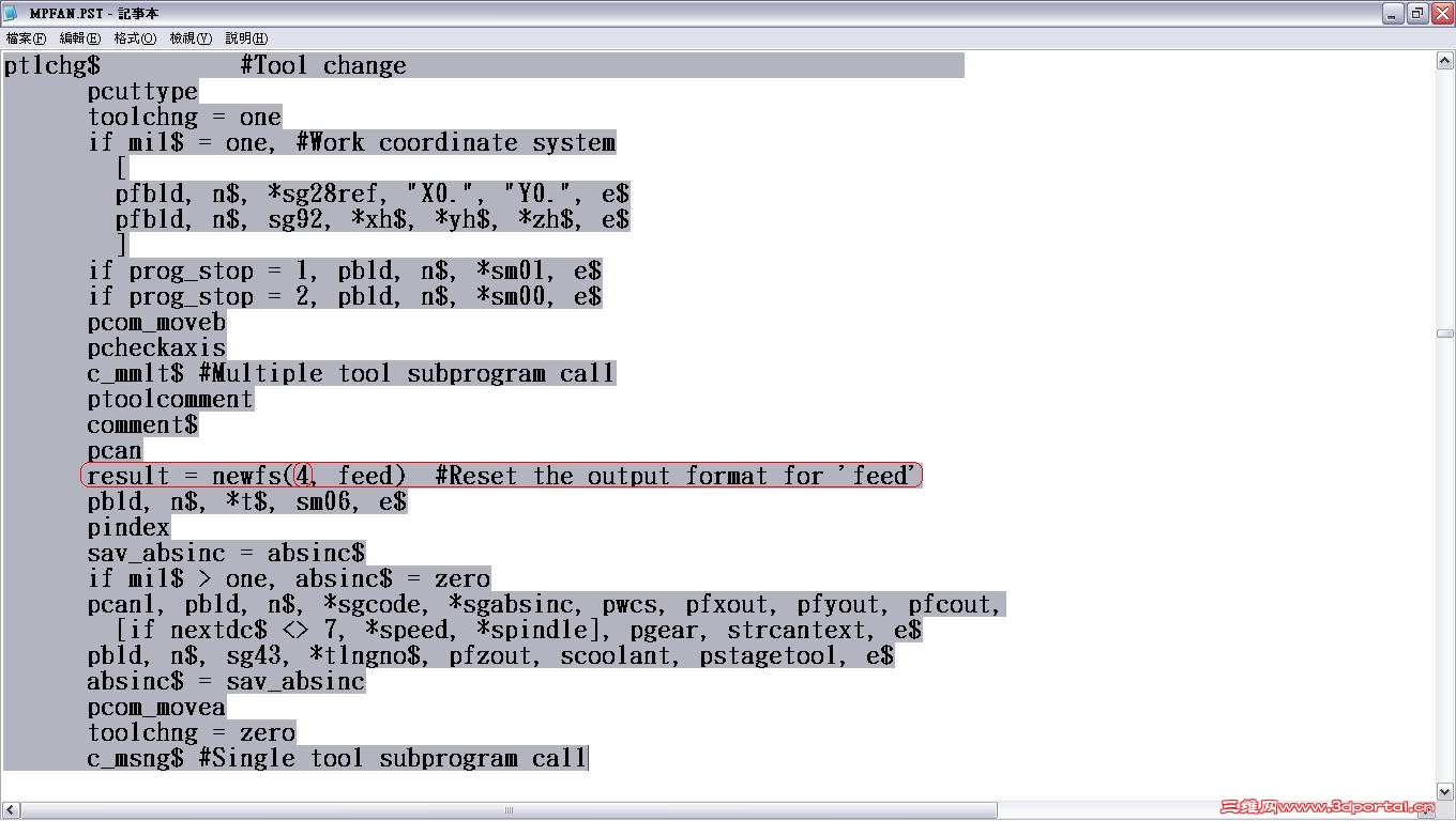

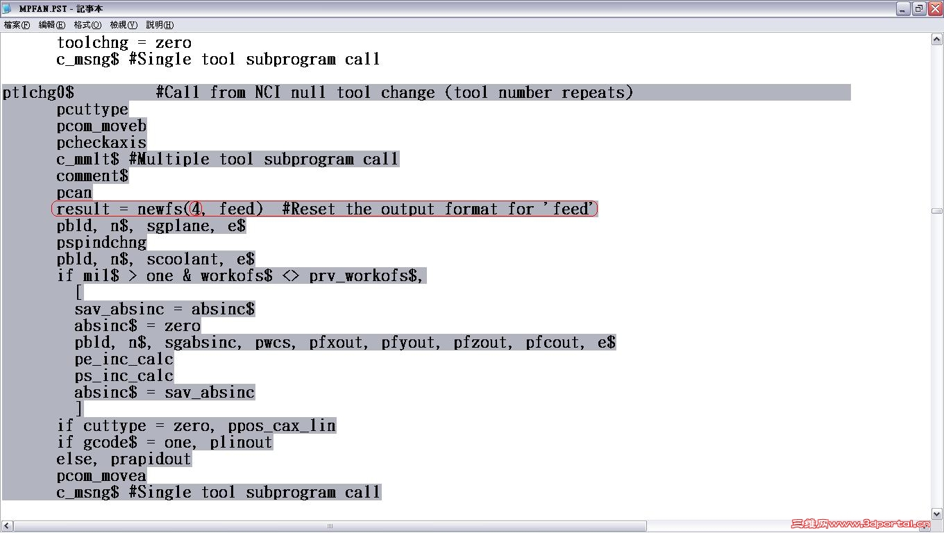

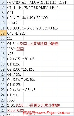

发表于 2010-11-22 13:45:24 | 显示全部楼层 来自: 中国台湾
第一次進刀5mm沒有小數點,第2次進刀10mm卻又出現有辦法解決嗎?
 楼主| 发表于 2010-11-22 15:55:20 | 显示全部楼层 来自: 中国台湾
( s8 a* ^+ h! Gbalugi6327 发表于 2010-11-22 13:45 http://www.3dportal.cn/discuz/images/common/back.gif
5 V0 {4 a& j) C  X1 i4 J( h6 ?0 y( T+ i/ ?% a$ [, x
後面還有要改的
发表于 2010-11-22 16:13:31 | 显示全部楼层 来自: 中国台湾
真的解決了耶^^感謝你們的教導!!
