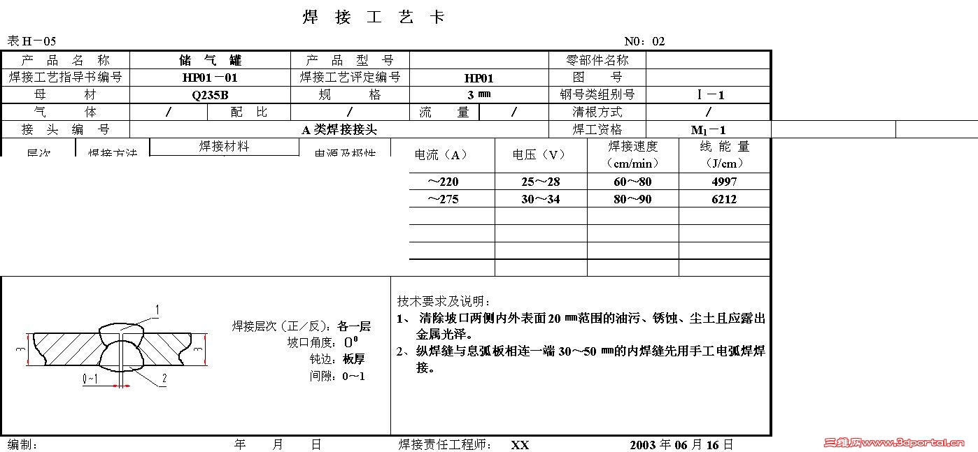

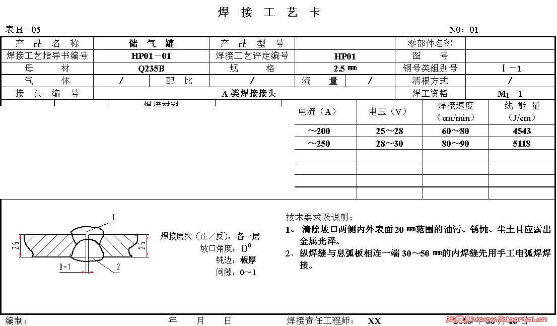

这是一些化工机械厂指导焊接工作的工艺卡片。大家可以参考
