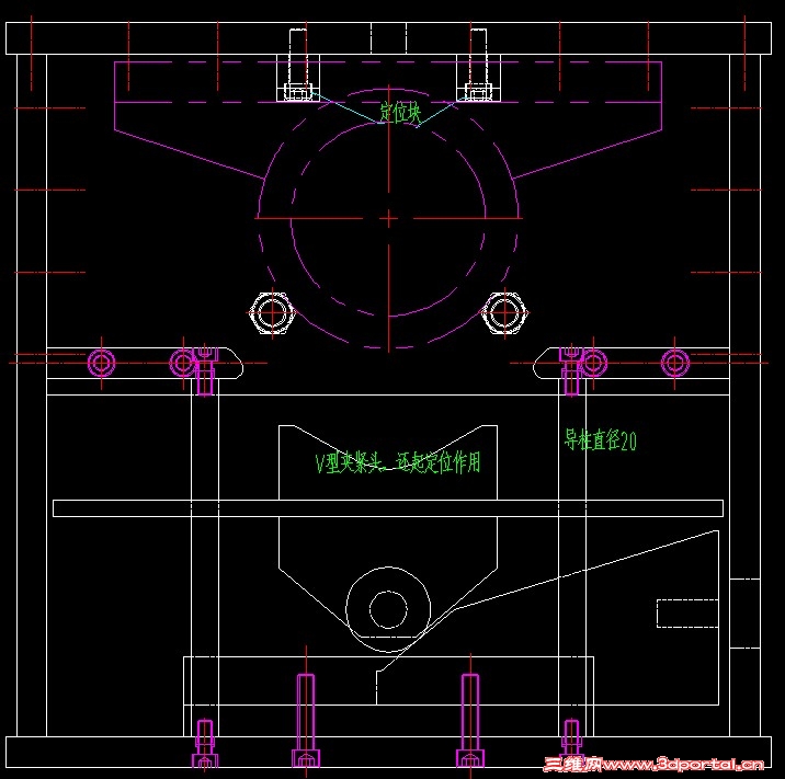

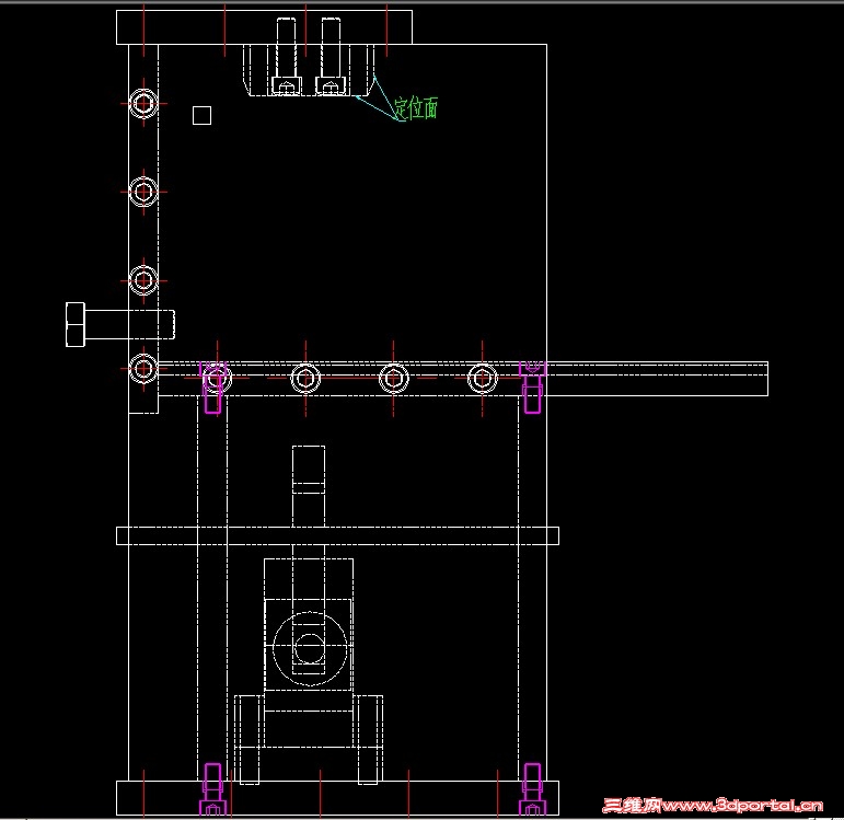

本人欲设计一套夹具要求从工件底面去夹紧。! [* i% A2 F% R
定位方式,) R8 M; K! B! k
1通过工件上面的直槽进行定位,从而使工件只能艳槽方向运动# J, z5 u" Q3 `5 {5 c8 v+ q( _5 T
2,夹紧处通过V型使工件不能延槽方向运动! y4 N3 l, W& Q8 m
3加工槽中间的一个孔要求不能与下面圆柱面错位
8 W, h4 \: x' c9 |4。下面采用楔块夹紧机构9 f9 ^$ b; Y8 i$ g, A
现出现导向受力不平衡使定位不准

 楼主| 发表于 2010-11-22 17:19:41 | 显示全部楼层 来自: 中国湖北十堰
公司文件加密,这能看图片
主视图
主视图
侧视图
侧视图
俯视图
俯视图

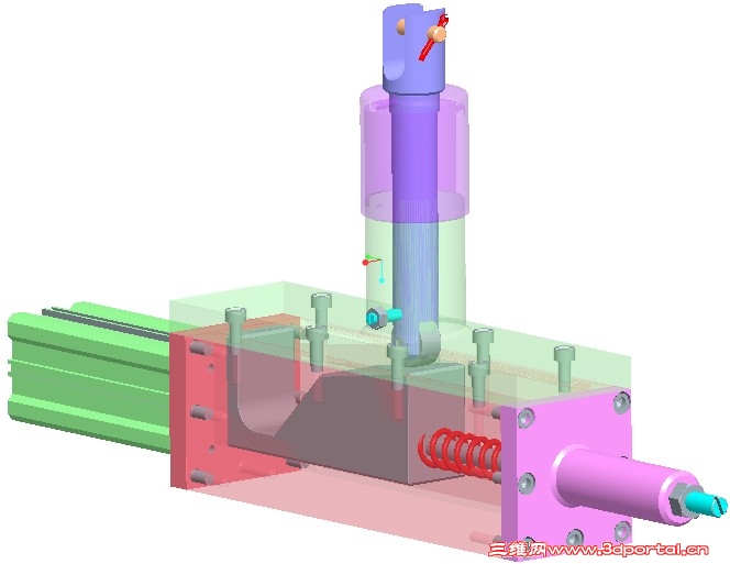

还是用芯轴比较好 再用两上下移动的销钉 左右定位槽 上下压紧工件 钻孔在中心不用很大压紧力

2 h+ a) g0 ?, C我将自己以前设计的40mm升程气动斜铁辅助支撑发给你参考设计.当然它也是一个可以通用的结构.
40mm升程气动斜铁辅助支撑.part1.rar
1.87 MB, 下载次数: 4
40mm升程气动斜铁辅助支撑.part2.rar
1.87 MB, 下载次数: 4
40mm升程气动斜铁辅助支撑.part3.rar
346.52 KB, 下载次数: 3
 楼主| 发表于 2010-11-28 12:07:32 | 显示全部楼层 来自: 中国湖北十堰
高度方向有限制,我看你这个做的话高度有问题
