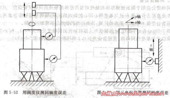

发表于 2010-11-28 12:07:24 | 显示全部楼层 来自: 中国山西晋中
图纸中的标注的尺寸公差和形位公差都要检测,同轴度的检测用圆度仪或三座标装置检测,检测方法如下图:
