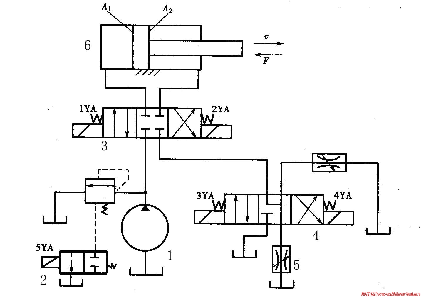

一道液压分析题 请大家帮忙 谢谢
图示为一顺序动作控制回路,可实现“快进一一工进一二工进一快退一停止”顺序动作,说明系统是如何实现上述循环动作的。
 楼主| 发表于 2010-11-21 20:52:10 | 显示全部楼层 |阅读模式 来自: 中国浙江嘉兴

发表于 2010-11-21 23:26:48 | 显示全部楼层 来自: 中国内蒙古乌海
电磁铁; e! q+ I0 M3 Y, V8 W: N2 F/ O
动作顺序        1YA        2YA        3YA        4YA        5YA
$ ^8 ~( l1 d4 X# ~5 j# y快进        +        -        +        -        +0 g1 y7 E+ x; D
Ⅰ工进        +        -        -        -        +
6 D9 V3 \! |8 i* I+ y8 KⅡ工进        +        -        -        +        +
1 j/ q: g4 J8 g* B: R' a  z快退        -        +        +        -        +1 Z3 F  x0 l+ u. `/ M/ z8 g
停止        -        -        -        -        +
5 d2 r8 N: ~9 _, y3 E# }3 ?7 y; P% F泵卸荷        -        -        -        -        -

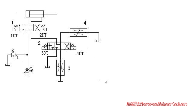

发表于 2010-11-21 23:50:09 | 显示全部楼层 来自: 中国内蒙古乌海
电磁铁动作顺序表:
& |9 p% Q6 x& m* N/ g1 v. \快进:   1DT得电,2DT失电,3DT得电,4DT失电;* L9 U6 ^% I* o$ a
一工进:1DT得电,2DT失电,3DT失电,4DT得电;$ O* Y9 X- w  I8 @. o
二工进:1DT得电,2DT失电,3DT失电,4DT失电;0 s: f4 A! D( `- c3 |
快退:1DT失电,2DT得电,3DT得电,4DT失电
) j  E7 r+ w% I# [+ K( r停止:1DT失电,2DT失电,3DT失电,4DT失电;

发表于 2010-11-22 21:27:05 | 显示全部楼层 来自: 中国河北唐山
电磁铁动作功能表:
3 Y( N( L) @. G* P5 [快进:   1DT得电,2DT失电,3DT得电,4DT失电;
$ t( |4 N3 j: R一工进:1DT得电,2DT失电,3DT失电,4DT得电;6 P  K+ w8 s4 s  C- K7 H! A+ k, G5 O
1 k: B% ^7 C+ L2 K% h" M2 w) \快退:1DT失电,2DT得电,3DT得电,4DT失电; f! \# o6 |5 Q
