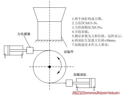

1、试试验目的:给试验件加载,进行刚度试验;/ d: X6 R+ v; U1 E( P, H/ s
2、试验过程:通过两个油缸加载,要求加载时,力上升率一致,也就是力同步,同时观察位移,并记录;
& r8 j' G# [; m0 t3、加载范围:0~5t;
; E% Z" v0 `5 O8 N. G: w4、加载精度:0.3%;
2 t1 S, @& B1 E5 v9 L+ O4 |5、力值和位移值可远程显示;
9 O& G( L+ ~* L8 e% T6、油缸最大位移为正负30mm;' v% v$ M: J; e0 z, ]) `* o
7、加载速度未作要求。
  {2 w5 A& K" o  w下图为示意图0 F0 K) V  E" Q9 L. E1 ~* u
5 @/ c% r- w% v+ O+ k) G请教这样的系统一般只能通过比例阀或者伺服阀来实现,如果是比例阀那么就需要两个比例溢流阀,通过外部力传感器构成力闭环;那么这样的系统从控制角度看,是否必须上位计算机和采集卡来实现呢;从成本上考虑能否通过PLC来实现,而不用上位机;希望大家帮忙分析一下,这样原理图大概需要什么元件?

速度没有要求的话,控制系统采用PLC+触摸屏是可以胜任的,远程的显示,触摸屏可以采用Rs 485的。

有几个问题要明确下:5 V7 ~* p) r- u: C5 G# v" Q
1、试验件加载过程中是否运动& k, b3 T: f" M$ U
2、力值是如何变化
 楼主| 发表于 2010-11-23 20:13:32 | 显示全部楼层 来自: 中国内蒙古呼和浩特
答复5楼,; V' B$ f+ f0 ~# g9 e
1。试验加载时,油缸肯定会动,要不也加不上力,只是位移变化小一些。: P# ]  S% }% L& c. K* w. d
2。加载过程打个比方:0.5t力时,保载一段时间,然后载荷变为1t,然后保载一段时间,然后。。。。。

因为采集的信号为4路,分别为位移1、位移2、力1、力2。其中位移信号采集回来只是显示。但是力信号要构成力闭环。因此有人推荐用两块仪表控制来完成。

精度0.3%,精度蛮高的,松下FP2 的AD8X可以到达,其它的PLC肯定也有,不妨查一查。* h% U. y' }4 r* d0 v7 u
触摸屏太多了,国内、国外品牌都行,好一点的PROFACE。松下的也行,但性能一般。$ f" w8 B& I  i+ |3 K
楼主的控制方式大概是恒速率->恒值->恒速率......,触摸屏设定没有问题。

定量泵 比例溢流阀,高频响比例换向阀,贺德克压力传感器带模拟量输出,位移传感器巴鲁夫或者MTS。建议油缸尽可能小,压力尽可能高。PLC控制你的这样系统跟玩一样。

系统压力拟为20MPa,油缸为80/45,行程35mm,

如果采用压力阀控制压力,建议尽量让压力最大值接近阀的最高值,提高阀的分辨率,另外上面一位兄弟说0.3%的精度定量泵加比例溢流阀能行?确定?20MPa的系统对应到5T,那么0.5T的时候就是20bar. 20*0.3%=0.06bar我表示怀疑,另外油缸加工什么的.我就按照0.05bar的精度算.这样的压力阀不好找吧.我看不少试验系统是以流量阀来控制压力的.就是利用密闭容腔理论.我没有这方面的经验,一家之言,欢迎大家讨论,也好学点东西

测双作用缸输出力,用力传感器比较好,压力传感器不合适,0.3%是满量程还是视值误差?
! Q+ N% |) C# S大概得用伺服阀或比例伺服阀。

14楼,你说的0.3%指的是慢量程的。9 G! s3 z/ Q* g3 K3 E$ n
