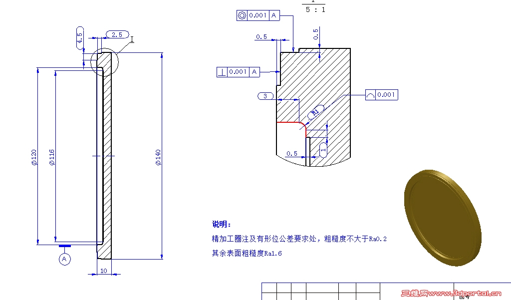

[已答复] 这个零件有什么最优加工办法?请大家帮忙出出主意!
发表于 2010-11-22 09:05:45 | 显示全部楼层 |阅读模式 来自: 中国辽宁沈阳
本帖最后由 machinestudent 于 2010-11-22 09:14 编辑 5 H. R# d8 J. e5 A2 g- f" y
0 h6 \! c: S8 y! N, t8 t# O4 ^此零件为一回转体,大家看看有什么最优最经济的加工方法。- X) Z) K7 w' d) W, h
主要保证红线部分精度!材料以金属材料(钢或有色金属)为好,以尽量满足精度要求。
3 M/ Z$ L7 s; ^9 Z  Q" O9 Q(未说明白之处也请大家指出!)http://file:///f:del0000.JPG

这个不是很普通的吗?4 b7 z, U+ u, s' S' ?' ?0 P& b
用数控车就可以做出来啊!
 楼主| 发表于 2010-11-22 09:52:05 | 显示全部楼层 来自: 中国辽宁沈阳
2# huisheng276 $ O2 y' s9 Y& w9 \+ C- M/ m
数控车能保证0.001mm的轮廓度吗?
发表于 2010-11-22 09:56:53 | 显示全部楼层 来自: 中国山西太原
图中形位公差的同轴度、垂直度、轮廓度要求都是0.001mm,同时达到实不容易,这些加工处的表面粗糙度为Ra0.2要求也挺高。图中最大的缺陷是一些定位尺寸竟没有标公差,实现上述形位公差要求就没有实际意义。

 楼主| 发表于 2010-11-22 10:05:13 | 显示全部楼层 来自: 中国辽宁沈阳
本帖最后由 machinestudent 于 2010-11-22 10:09 编辑 ' x' a$ b9 N2 P6 A9 j9 c
- L) K& z& K  ?2 @( Z& r" k4# gaoyns
8 P; b$ {) U7 Q- s( u( }0 D朋友你说的也有道理,但这个零件比较特殊,对你所说那些尺寸精度要求不高,所以无需标尺寸精度公差,但是对形状要求比较严格,所以标注了型位公差!
& z( W: ?. ?% l! V. [& p& D; B8 \# _0 s+ t' Y) I; c6 [; w+ N
主要是要保证轮廓度0.001mm,垂直度和同轴度可适当放宽要求
# L( J" E9 I$ {, ~  R7 b7 B& B) N9 o* [
谢谢你的帮助
发表于 2010-11-22 11:19:54 | 显示全部楼层 来自: 中国上海
大批量做还是精锻吧!

发表于 2010-11-22 16:59:37 | 显示全部楼层 来自: 中国上海
兄弟你设计的?同心度那么高,直径又没要求,不明白

发表于 2010-11-22 21:31:30 | 显示全部楼层 来自: 中国江苏苏州
可以考虑镜面电火花加工,只是效率很低,成本高!
发表于 2010-11-23 07:15:27 | 显示全部楼层 来自: 中国广东广州
如果不是大批量生产的话应该可以这样做吧!先粗车总高和外径留余(防止热处理后边形),然后热处理(要求达到一定硬度),然后转磨两面见光,然后时效8~10小时(自然冷却),时效后研平大端面保证平面度0.001,然后用大内外圆磨找正外径磨内孔合图,然后找正内孔磨外径保证行为公差。难点在于R1修成型砂轮磨出来达不达的到0.001的轮廓度?请问这个是不是用来做光盘母盘用的啊?可以告诉我们一下用途吗?

 楼主| 发表于 2010-11-23 09:45:44 | 显示全部楼层 来自: 中国辽宁沈阳
12# zhongshanljt 9 l' ^5 w' [$ g
# A5 p# _7 w: Y9 |& s5 V1 M- C" q朋友十分感谢你的帮助!8 u" X# r, E9 ~, B
" ?2 U4 b  _) g
0.001mm的轮廓度实在是不好保证也很难测量。: Y5 ^, A* F  e: Q
型位公差可适当放宽到0.002mm
& L% w6 p( d" f7 N( j. o1 Z0 W3 e$ n- z1 g& k
这个件不是做母盘的。做什么的要保密,不能相告。请多多原谅!

发表于 2010-11-23 20:00:04 | 显示全部楼层 来自: 中国浙江杭州
9 |1 g; \) u% e& V. S2 Q# K
请设计者重新设计、重新出图!. t+ t" Q. s3 m7 V, ^' j
$ v/ z5 A( N  l
对于回转体,要求配合精度很高的,% i9 m7 T# i) }! a5 h1 T
) \& a! m) i) E4 V; Q  ?要么水密,要么气密
: E" L' q& ~7 q0 S( V
0 J& U2 J/ q2 C! U可是,即便是为了气密等,应该在结构上改善,不可在精度上标的不切实际
* z- w) N3 _% @# h7 _% e/ n7 X6 B4 C( q$ A
对于回转体,完全可以考虑添加橡胶件等进行密封,配合精度比较高的按H6/h5或H7/h6进行设计  U) g6 Q6 e3 @/ P% d% ]/ p
( |5 `1 P1 i, B  G, a- I3 x8 u
如果真能照LZ的这张图做出来,那么,中国的许多设备精度就不会处在现在这么尴尬的境地
4 v* T. Q' P7 u7 B8 [5 s' T3 B) Z
' ~5 E! t; b6 i' E6 ~( g. R' S中国机械专业所有人员的待遇和地位,估计都可以上一个大台阶
( v9 r" q6 C( g) q
9 d0 z4 [/ Q% R1 R不至于出现——机床的技工待遇抵不过美容美发的剪刀手
! g* T0 A: T/ q# B! c* E! V9 Z8 f" ]3 K0 ]' ], k) W8 F' C( Y% @- u+ @" ^
善意提醒:请正确使用公差配合,它反映一个工程师是站在圈内还是圈外。

发表于 2010-11-23 22:27:25 | 显示全部楼层 来自: 中国河北石家庄
订做合金成型刀具精车
 楼主| 发表于 2010-11-23 23:24:11 | 显示全部楼层 来自: 中国辽宁沈阳

 楼主| 发表于 2010-11-23 23:28:32 | 显示全部楼层 来自: 中国辽宁沈阳
18# pproee88 " C% a! |) U1 R! g
$ d# j3 g1 L- Y谢谢 9 g- `+ O. ?5 _3 e6 Q) ~/ r, g
1 T4 z) W- y' r0 U) q- g0 B9 _" y这个工艺比较经济。成型车一般能达到0.005~0.003mm的型位公差,但0.001mm的轮廓度公差能保证的了吗?
: r. F. \0 ?( d/ J# n4 p8 T' B( X4 f  r, k# c! k
朋友,希望你能留下联系方式,探讨一下!
发表于 2010-11-23 23:47:53 | 显示全部楼层 来自: 中国河北石家庄
20# machinestudent 4 d4 [+ m  C6 y( C  J
/ H; w. f. `; h) S  x( S4 O
没有高的光洁度就不可能有高精度,余下的研磨吧

发表于 2010-11-26 16:30:40 | 显示全部楼层 来自: 中国浙江宁波
高精度数控车+钻石车刀
