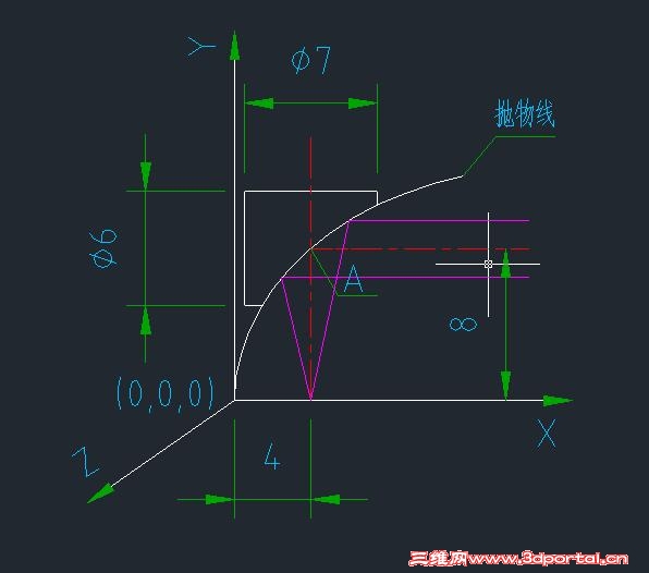

6 b5 z- t3 y% q' [/ [+ _; f如附件图中参数所示,求抛物线方程,抛物线方程为PROE曲线方程,如X=AT,Y=BT^2,Z=0格式。6 F6 q0 }) i& p  S$ {
要求:抛物线、圆柱体中线和距X轴8毫米的线在A点相交!做了好几天了都没能如愿,希望朋友们帮助!* r* g# R  W9 Y: J- ^* C) A# U
9 I' ?5 @- i+ V# K4 T: ~+ l( j
更正:圆柱高为6毫米,标准出错!

X=AT,Y=BT^2
: A; f; s% Q. q8 l* c2 h什么意思、、、、、、、
" \7 ^1 a  T9 a; Q' D7 jA=多少
5 c- Q' }7 r, }" b. l  H9 M, b5 ZB=多少
发表于 2010-11-22 15:43:51 | 显示全部楼层 来自: 加拿大
方程错误,应该是:
' f* ]/ ]7 R( fX=AT^2, Y=BT,Z=0
