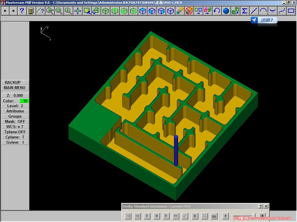

第一次编腔体刀路,不知怎么做。请各位帮忙编一下,出个刀路谢谢指教

第一个是9.1档的,第二个是x4档的

: K3 \0 A: w9 D6 K: H/ E給你參考一下,開粗
POI-C.rar

材料是6061铝

像这种比较规则的图形可以用9.1 二维编程比较方便。

可以做线后走2D啊

活挺小的呵!这活就用2D刀路就可以 你可以把 曲面投影出来用2D 加工

对了,还有侧面的3个0.5的凸台怎么走到比较快?
发表于 2010-12-9 20:58:30 | 显示全部楼层 来自: 中国江苏苏州
看过你的图,发现完全可以走2D加工,先用大刀走,单刀1MM,然后改小刀光,加工结束

本帖最后由 zhangguangqiang 于 2010-12-11 23:57 编辑 - T2 t, U; L3 ?, [$ f
, ~. i, }% i4 p) x" Q5 |: e
16刀挖槽~6刀铣两处窄的地方~6刀清角~6刀深度分层精光.刀路做出来了,转速和进给这些数我没有详细去给,不知道6的刀的刃长够不够,我们厂里也是做铝制品的,没有这么长的刀,遇到这么深的就只好把刀柄磨小一点. 但是分层铣所能得到的侧壁的光洁度怎么也比不上一次铣,每次下得多了还会产生线条.也可以用8的刀精光,但是有的地方走不过,窄的地方还是要用6的刀.时间有限,改天再弄一下侧面的几个小台台.
POI-C-123.rar
381.18 KB, 下载次数: 22
