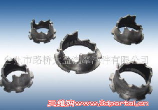

" O- I5 t8 G7 d* ^; M就是这么个图
- P  u' h; V' Z! `调整座 圆周上的不规则怎么画 期待高手的解答啊 我已经困惑很久了~钣金方法试过的,估计自己技艺不精 画不出来~

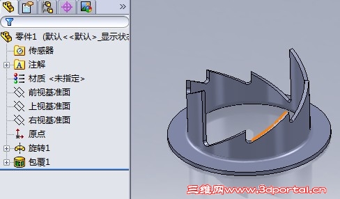

这个东西好象是有些不太好弄,以前在一本书上看到过波型垫片的画法:是把圆周展开的图形画出然后再卷圆。不知对你是否能做参考
发表于 2010-11-22 14:33:59 | 显示全部楼层 来自: 中国浙江金华
试试用包覆命令画,先画一半再镜像另一半。

发表于 2010-11-22 16:58:55 | 显示全部楼层 来自: 中国山东潍坊
可以用包覆。
6 B# b0 F% s$ F% J# W 零件1.rar (166.06 KB, 下载次数: 44)

谢谢 我用包覆做出来了
发表于 2010-11-23 21:23:32 | 显示全部楼层 来自: 中国山东潍坊
也可以用弯曲命令,拉伸平板后切除,弯曲。
