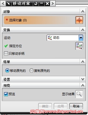

3 ^3 U# s* i% s" T2 m求助:为什么我每次用移动对象(CTRL+SHIFT+M)的时候,只要选择“移动原先的”而不是“复制原先的”,都会出错呢?9 T2 T$ u! \& g- Q

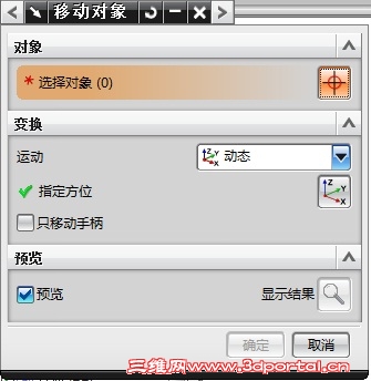

而且察看别人作品的操作步骤中的“移动对象”界面怎么和我的不一样:
$ g. u$ G9 z3 o) k9 C我的界面
+ E0 P! ?( }/ ]7 Z( }2 @0 f 我的界面.jpg - |6 r. H( |" u! a3 h) N, ^
别人的界面+ A. W' a' H3 c5 Q# W" i) }) q
别人的界面.jpg * L. F/ b) w( h1 p. ^' D
下面的那个界面移动就不会出错,请教原因?' s. D) e6 ?1 K4 H8 p1 C% M6 g

出不出错和移动的界面关系不大,关键在于被移动的对象对其子项的影响,如果移动导致依赖它的几何图素出现问题,就会报警。
