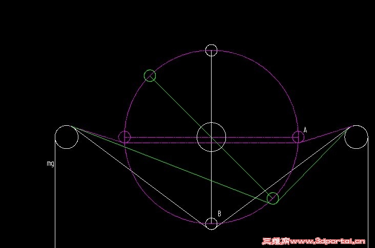

如图所示,拨杆由电机带动旋转,该怎么计算受力,两端为定滑轮,左端为mg的重物,右端为定滑轮,固定在机架上,图示粉线,白线,绿线为三种状态!请大家帮忙!小女子不胜感激!

& m/ k- i% A6 E/ w; q0 {三种状态的力都计算一下,取最大值吗

这是一个平面汇交力系的问题,根据拨杆的不同位置计算出2各mg的合力
 楼主| 发表于 2010-11-22 14:59:26 | 显示全部楼层 来自: 中国上海
我主要选择电机,% F. y* i1 R0 f5 ^0 K. y6 e
关键2个MG的合力怎么算啊?拨杆受力对电机应该是切线方向的,我不知道那个力该怎么求解
发表于 2010-11-23 13:58:54 | 显示全部楼层 来自: 中国山东青岛
线张力是不变的,为mg,方向与拉线方向相同,以此为依据计算出各个位置拉线两侧组成的合力,再在此位置上分解成对电机的径向及切向力。
