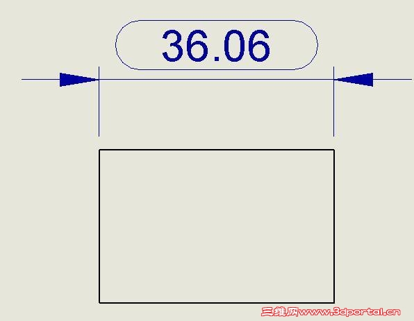

工程图中注释如何调用已经标注的尺寸?
4 U! H2 i/ u2 c$ V5 r7 A1 F; z) p: [2 G$ U
我想在注释中直接调用尺寸36.06和这个和尺寸上的框?0 G$ d9 ?2 X; _* C
* c1 g4 k, ]9 P# k- A; \如何调用?# a# T" V- u, z# n3 P* ]
2 x' o/ W/ U5 b- P" W8 g% u) B我看到有些人这么做过
发表于 2010-11-22 16:17:27 | 显示全部楼层 来自: 中国山东济南
在注释的输入状态下,点击一下你的需要的尺寸-------36.06
发表于 2010-11-22 16:29:28 | 显示全部楼层 来自: 中国江苏苏州
直接在注释下选择你要的尺寸就OK
 楼主| 发表于 2010-11-22 23:10:13 | 显示全部楼层 来自: 中国江苏苏州
谢谢,没问题了
发表于 2010-11-23 08:30:57 | 显示全部楼层 来自: 中国江苏常州
我试了试怎么不行啊?
发表于 2010-11-24 13:38:41 | 显示全部楼层 来自: 中国江苏无锡
在工程图中单击右键,选择“注解”————“注释”,出现注释输入框,单击你想要的数值...可以试试看
