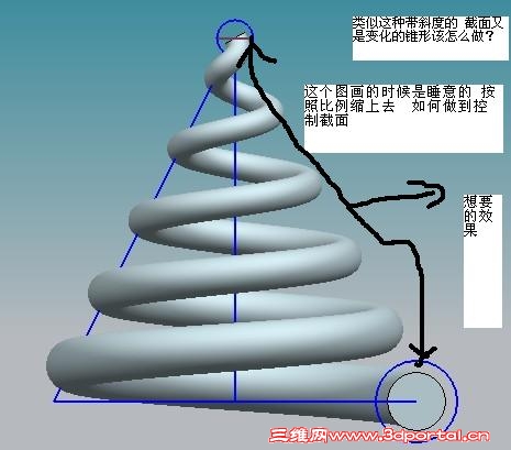

现在做的这个还不是变量螺距0 r7 Q* v) q1 y2 w. ^! t
把难度做小了点 不变量的该如何做到控制横截面?
3 m- |0 H0 C/ ?; ]3 B! x7 N0 r1 s7 Z. R- }' N7 L$ L9 H" y- C
请高手研究下变量的

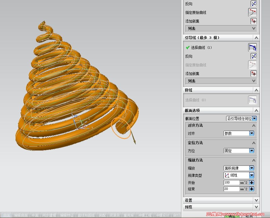

用扫略命令中的面积缩放控制一下截面
