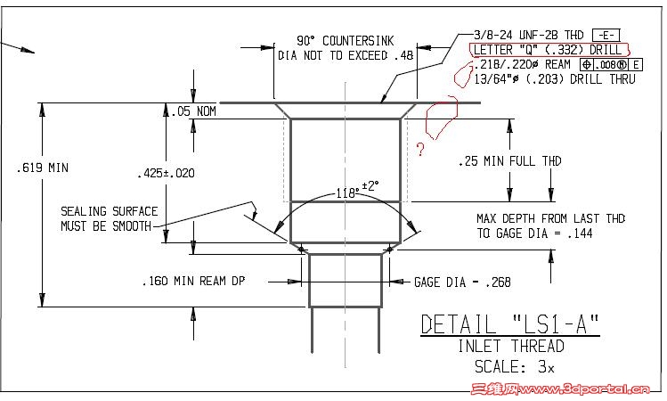

其他尺寸看的懂  就红线圈出来的尺寸看不明白是哪里
发表于 2010-11-22 16:53:09 | 显示全部楼层 来自: 中国上海
应该是啄式钻孔D.332,结构明白就没问题了。
 楼主| 发表于 2010-11-22 16:53:32 | 显示全部楼层 来自: 中国安徽芜湖
额。。。看懂了  查螺纹的时候看错了  是底径
