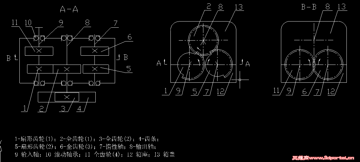

[讨论] 正反转的装配结构
发表于 2010-11-22 19:22:22 | 显示全部楼层 |阅读模式 来自: 中国山东济南
本帖最后由 济南学大 于 2010-11-22 19:24 编辑 9 R8 x4 Z; P* n1 `8 a! y0 |
1 w; `5 t9 x- q: f
这是一个实现正反转的结构图,由于 输出轴和输入轴不在同一平面内,所以箱体的结构设计时不知道分几部分??主要是输出轴怎么装进去?分箱面应该怎样选取??
发表于 2010-11-23 09:24:46 | 显示全部楼层 来自: 中国山西太原
此结构箱体可分为两部分,分箱面位于输出轴中心面,下面两轴系装配时可先将齿轮放入箱内,穿轴,然后装两端轴承。输出轴放在分箱孔中,装配很方便。. C+ p  P# F) O3 s
加工时先加工分箱面,钻孔,螺栓连接箱体箱盖,划线、同时镗三孔。
 楼主| 发表于 2010-11-23 11:01:15 | 显示全部楼层 来自: 中国山东济南
分箱面位于输出轴中心面,那么轴承恐怕不是很好装吧?轴承处属于过盈配合。 2# gaoyns
