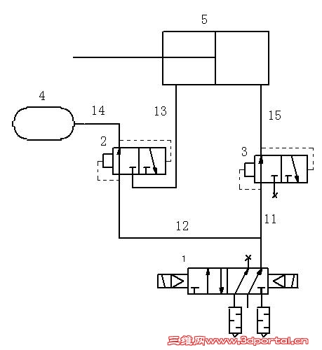

同事问气动原理,看不懂,请高手帮忙。: ^! C0 h. r3 M+ F+ J+ n- E
进口设备,采用PARKER气动元件,要求伸出力大,缩回先快速,最后应该能减速。按管路布置画出的原理图,主要问题是阀2、3,图片外形看应该是快排阀(图中按照此阀画),但回来走不通。查派克样本,此阀也可以是梭阀,但不知道如何变成梭阀的,控制气又来自那条回路?原理又是怎样的?

看来这个问题有点难度,关键是阀2、3的功能,也许不是图中所画的形式,但从图片看应该是快速排气阀。

你画的可能符号有误,请将个阀及气缸的数据标示清楚,然后才能依据实际运作的情形判断~~

喔~依你畫的圖應該是延時閥不是快速排氣閥喔~

2、3阀从外形看象快排阀,具体是什么阀不知道。但什么阀能完成气缸往复功能?/ I, Q  v, _2 V! e- K4 [
4号件是个储气罐,与阀不是一体。问题是伸出时排气到哪,储气罐?那输出力不小多了?

两个打叉的地方应该是相连的吧,这样回路才会通

(要求伸出力大,缩回先快速,最后应该能减速)如果要达到你说的这种功能的并不难,快排阀+一只后端盖附气缓冲的气缸就可实现,关建是你的图让人太迷茫。
