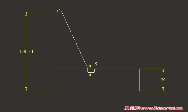

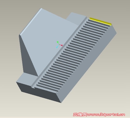

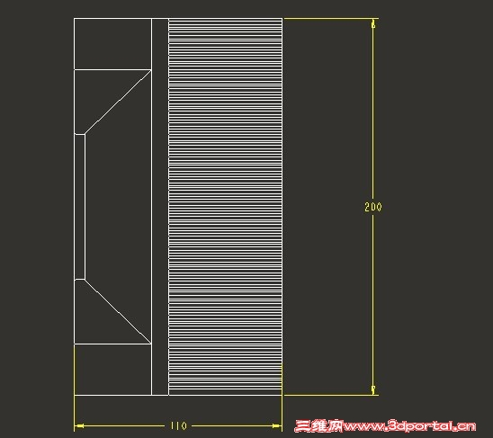

0 |$ F* C7 B  C* r% W0 g如图:0 F6 i$ q) b/ }2 U0 Q

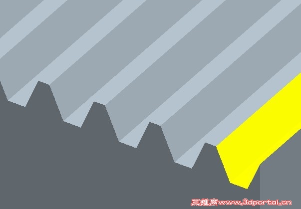

铣床上有这样一个配件,(拔叉) 上面的齿条不知该如何加工(退刀只有5MM),请各位前辈帮帮忙 支招...% X3 I% v6 {  e6 m& ?
生产类型:单件3 A8 k( l/ I' j* |2 w( T
毛呸种类:铸件HT2007 N# e% b) U8 \3 j% O7 m$ g
技术要求:粗糙度12.5
: A3 K. _$ |4 K  o小弟图纸 没画标准,请见.谅

设计需要考虑零件的工艺性,为何不分拆为两个零件组合呢?(拨叉完全可以分拆的)。2 D  Y  R2 g! w. q2 @$ _; V/ w
如果不能分拆,可以用指状齿形铣刀加工(精度比插齿要低)。
发表于 2010-11-22 21:47:19 | 显示全部楼层 来自: 中国江苏苏州
有没有梯形铣刀?铣床上不是有燕尾铣刀的。

发表于 2010-11-22 22:31:38 | 显示全部楼层 来自: 中国江苏苏州
有这种铣刀的啊。
