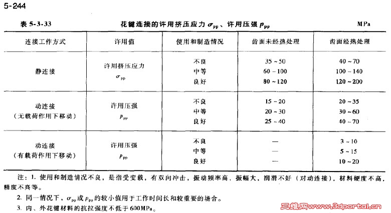

现有一个轴,由油马达驱动旋转,在旋转过程中,有一阻力会推动轴来滑动,请问选择一个矩形花键轴套是否可以做到一边旋转,一边滑动呢?,谢谢

矩形花键在传递力矩的同时还作滑移时,需要齿面耐磨,即齿部要求淬火。

发表于 2010-11-23 16:26:26 | 显示全部楼层 来自: 中国山西晋中
边滑动边转动是花键传递扭矩的主要作用,在机床中应用很多,如机床刹车的摩擦片就是穿在花键轴上的,刹车时边转动边被轴向压紧。传递扭矩不大的还有用单键作为滑键的。

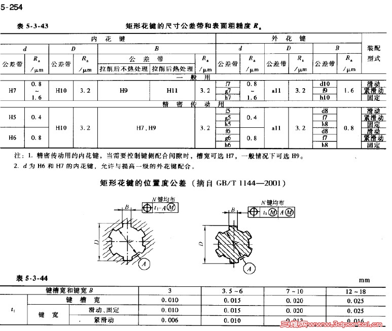

发表于 2010-11-30 22:04:50 | 显示全部楼层 来自: 中国陕西西安
可以,但是加工精度一般厂家保证不了,要求工人现配,比较难弄
