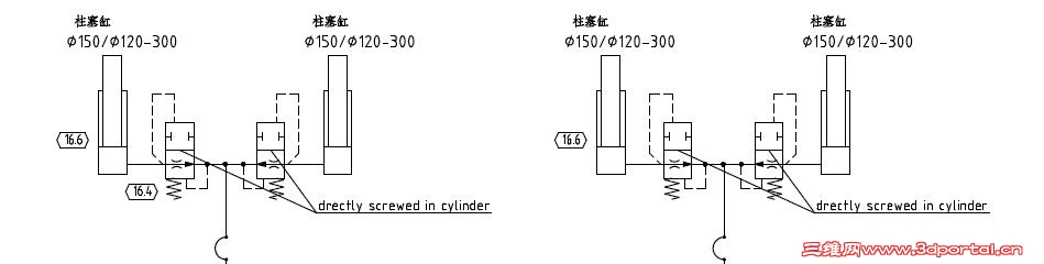

这两个工作台,一个系统,唯一的区别是第一个离节流阀5米,第一个离节流阀15米,但是第二个的升降速度太慢了,是第一个速度的一半,管路最细部分用的都是10mm无缝钢管。有没有可能是第二个节流阀堵塞了?如何提高两工作台的升降速度?请专家指导!谢谢!
9 p0 p( `: B' V7 B两个工作台用的是两套阀(节流阀+节流阀+换向阀)

如果是分支管路最细处为10mm的话,速度在2mm/s左右应该是正常的吧。节流阀堵塞当然也能使油缸的速度很慢。请教个问题:150缸径作成活塞缸多好啊
发表于 2010-11-23 10:19:08 | 显示全部楼层 来自: 中国四川成都
节流阀堵塞或开口过小会使油缸的速度很慢,但油缸本身的阻力过大也会出现同样故障。
9 C$ b- Y9 d+ f/ L9 P2 N另外“管路最细部分用的都是10mm无缝钢管”,这是通径,还是外径?

你好,这是钢管外径,设计的升降台承载达到5吨,是不是这个细管子造成的?/ [; M4 B, G' t8 g; P) ^, j( J

: C8 [9 q1 H; O. R! v我希望升速能达到30-50mm/s,系统压力是10MPa。个人感觉阀堵的可能性比较小,可能是管子太细造成?请问与管路长度有关系吗?

按2m/s 需要管径为DN9-13mm,楼主的管径有些小。
发表于 2010-11-25 20:31:18 | 显示全部楼层 来自: 中国江苏无锡
外径10,壁厚是2吗3 k# w! \8 w- k4 x+ x/ r2 ~
用外径14的管子试试

对于你提供的原理来看,且不说阀是否有堵塞的可能性,你的管径也确实是太细了,对于流速再快也难以满足油缸的行走速度。9 k1 L9 z/ R9 A% \( s) [4 c# W, h
拿单个油缸来考虑,要满足你提出的速度要求,我大概算了一下管径应该在18~24mm(内径),你也可以自己算一下。
2 h  J- ]+ m* P% t$ ?至于15m的管路长度肯定是不长

8#算的对8 j! q( G. p$ Q
管子有点细了
4 b% {% v2 ~0 Q* h+ r, |管子细,阻力就大.对速度和负载会有影响,尤其是负载
发表于 2010-11-30 18:12:57 | 显示全部楼层 来自: 中国辽宁沈阳
按楼主所述,管路通径是有些小了。不过,这并不是造成第二个柱塞缸升降速度太慢的原因。2 x8 a, R* }# {0 B4 ]
这应该与两者的外部负载差异有关。如果,你要求两者相对同步的话,系统设计上,要做些修改。
