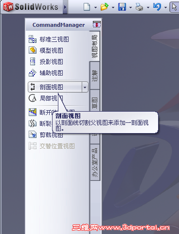

[求助] 如何将命令管理器(commandmanager)放回顶部
发表于 2010-11-23 13:53:21 | 显示全部楼层 |阅读模式 来自: 中国湖南岳阳
如何将命令管理器(commandmanager)放回顶部,即回到默认状态

用此方法试试:打开一个视图-命令栏点视图-点工作区-点默认。

大哥,太简单了。双击《commandmanager》。对了,调整好了别忘给我说一声哈。

点击右上角的双箭头

5# 阿帕奇 9 ?; x4 @" G$ w% V% J. p
不行,跑右边了。
发表于 2012-3-9 09:10:12 | 显示全部楼层 来自: 中国上海
是呀,双击commandmanager工具条的顶部好像是能够还原的
发表于 2012-3-9 09:14:45 | 显示全部楼层 来自: 中国湖南长沙
按住鼠标左键拖到顶部,注意顶部会出现一个放置按钮,移动到按钮内就行了。
发表于 2012-3-9 13:53:53 | 显示全部楼层 来自: 中国上海
按住左键可以拖动的,你放在四边都可以
发表于 2012-3-9 13:59:39 | 显示全部楼层 来自: 中国上海
小问题   双击commandmanager 即可
发表于 2012-3-10 11:58:38 | 显示全部楼层 来自: 中国广东珠海
拖到你想要的边上,会出现一个小四方块的,拖到上面即可,补充下,上面说的双击会回到你原来的地方的
