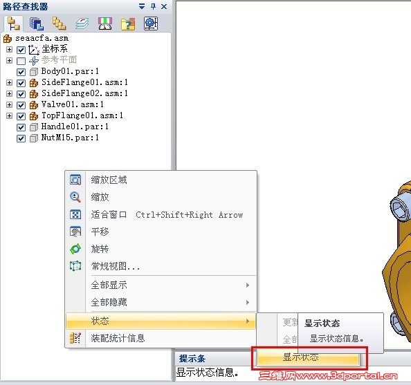

如图,不知道误操作了什么,在装配件前面出现了一个锁的图标,装配关系也不能改了,$ g3 h+ J' z7 o7 a8 N, j
哪位知道如何去掉这个锁吗?请告知,谢谢~!

发表于 2010-11-24 10:35:50 | 显示全部楼层 来自: 中国江西南昌
在路径查找器的空白处点击右键--将显示状态前的√去掉就行

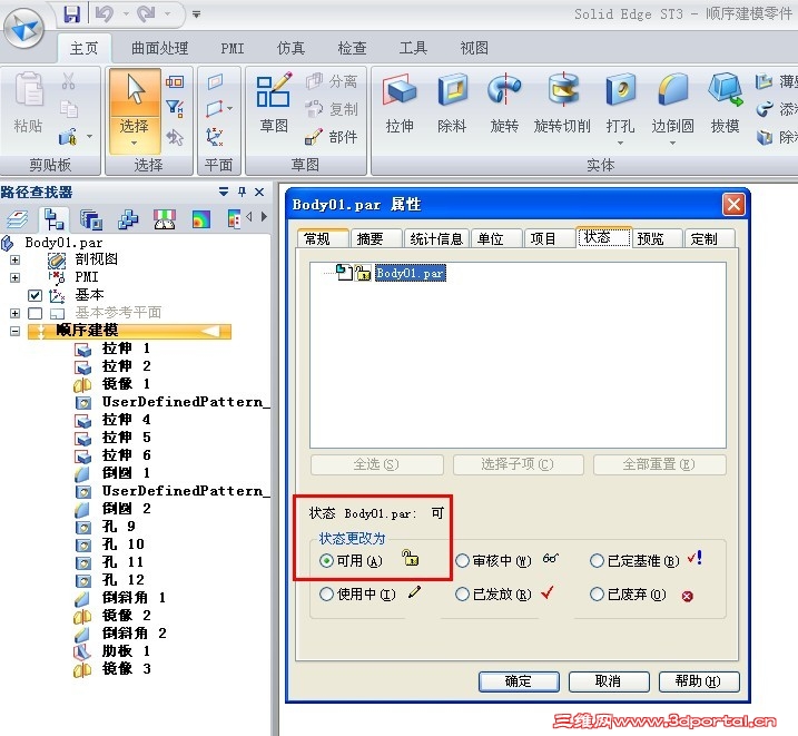

发表于 2010-11-24 10:39:29 | 显示全部楼层 来自: 中国江西南昌
这个状态是显示当前文件属性的状态:  O4 K, L" o( n$ J! X
发表于 2010-11-24 10:39:49 | 显示全部楼层 来自: 中国江西南昌
各种状态的解释:$ @; k, U0 y: r; u# u6 w) {9 V
状态8 j! Y' G6 K5 u* y$ d# w6 H
显示您在文档树中选定的文档状态。
. d1 a' V: l2 r* L
: c% h% a3 w+ R将状态更改为
+ k, \: {  d9 p0 m  v更改文档的状态。
! G, h% M3 ^. N# H
. H) j- s- J1 Y" \可用
/ Z: x' K+ A" B5 b, k表示任何作者都可以访问选定文档。作者可以将文档的状态更改为以下之一:使用中、查看中、已发布、已设置基线或已过时。可以使用此选项来更改文档的状态。如果活动文档不是某个集的一部分,则您可以将文档的状态从可用更改为任何其他状态。
* v8 g! g$ j& B" M9 B8 }. s) T5 `0 \" u+ J; p
使用中
8 v& p0 P4 S8 l9 V9 [表示当前有人正在对所选文档进行处理。正在处理该文档的人员的姓名显示在查看框中文档名称的旁边。 您无法更改该文档的状态,除非您正在处理该文档或您的身份是协调员。 当活动文档不是文档集的一部分时,如果您是最初设置文档状态的人,则您可以将文档的状态从使用中更改为其他任意状态。 其他用户将能够签出该文档,但是在 Solid Edge 中它只能以只读方式打开。
" P2 p2 J/ q# c& s% y, u& C' H" R+ V, N' p! B' V. J- T: C" @
审核中8 F7 T8 {8 q3 ?( s( ^& w
表示该文档正在被审核。 任何用户都能编辑该文档。 文档的状态可以从复查中更改为其他任意状态。9 H# w# n% d- w5 [4 |$ V1 b
, S. D6 U2 n6 j' ]7 ?已发放' L. a! J* U9 v5 a6 B  ]
表示所选文档已获批准。一旦发布,该文档对于除协调员以外的其他所有人都是只读的。协调员能够以读写权限打开受管库中已发布的文档。尽管其他用户无法更改该文档,他们可以创建该文档的版本。新的文档有它自己的生命周期。您可以将文档更改为已设置为基线,这样,没有人可以对文档进行编辑。1 C& i( A( x% ~5 q" L% v
( f7 ]! J0 U) p, X已设置基线
$ g+ i& Y, m) a2 @4 t6 V- K5 u. p表示选定的文档已被冻结,不能再进行编辑。 一旦设置了基线,该文档变成为只读文档。尽管无法更改该文档,但您可以使用 Solid Edge 中的另存为命令或 Insight Connect :版本管理器中的将操作设置为修订命令来创建文档的新版本。新版本有它自己的生命周期。如果文档已设置基线并驻留于托管文件夹中,则所有用户(包括协调员)都可以以只读方式打开该文档。
9 p# T4 N& L2 Q5 \3 r9 [( e6 c( o* {$ d2 s! q! |% e# _; W5 R( w
已废弃
" ~: A+ p. B1 y* M/ T表示该文档已不是最新版本,但是仍可以用于查看。 协调员可以更改该文档,但不允许其他用户对它进行更改。
 楼主| 发表于 2010-11-25 09:17:54 | 显示全部楼层 来自: 中国辽宁大连
