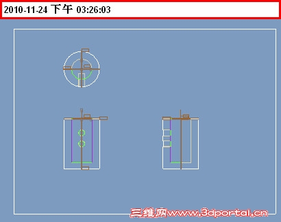

发表于 2010-11-24 15:34:47 | 显示全部楼层 来自: 中国河北保定
你点中孔是编辑就会发现孔高于壁厚,点中删除即可。我认为还是画图的问题。
发表于 2010-11-24 15:41:27 | 显示全部楼层 来自: 中国河北保定
刚才说的有点问题,更正一下,在绘图中点中高于壁的部分,拭除即可。
发表于 2010-11-24 15:47:17 | 显示全部楼层 来自: 中国河北保定
高于壁的部分是螺纹的长度。编辑一下长度也可。

 楼主| 发表于 2010-11-25 10:23:29 | 显示全部楼层 来自: 中国上海
你的图17909723 R1 H3 w* ^3 j# F3 N* w1 J7 E8 A
新学者 发表于 2010-11-24 15:30 http://www.3dportal.cn/discuz/images/common/back.gif
) J" _" Y1 ^5 `0 E' |7 I2 X7 v) m/ c+ h6 i% F
  这也能行!高手啊!1 B4 e3 A# \7 X% E( c8 ?
大哥你咋整地呀?, t( n: A  r! W% ]: d
我选不上那段线,也就没办法拭除。, ~- P% m. x3 e  q/ U
能上传一下文件让大伙学习学习吗?
