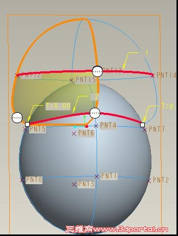

如图,我想把上面4条线做成一个圆滑的曲面,可是用混合曲面连接不了,请各位大虾帮忙看看哦
发表于 2010-11-23 18:52:43 | 显示全部楼层 来自: 中国广东珠海
切了在补、、三角面最基础的了、
发表于 2010-11-24 15:37:40 | 显示全部楼层 来自: 中国湖南株洲
设置边界属性,更改为曲率连续就可以完全平滑!
发表于 2010-11-24 16:01:04 | 显示全部楼层 来自: 中国台湾
邊界的曲線太長了,在邊界混成曲面裡對邊線作裁剪,留下所需即可.
发表于 2010-11-25 09:01:06 | 显示全部楼层 来自: 中国北京
可能是因为1和2两条曲线有多余部分
