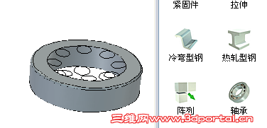

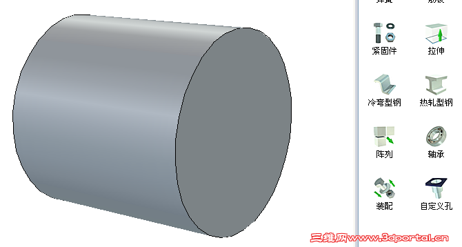

' N3 O; |8 j. t% `' U* t/ D你转动一下就可以了。
 楼主| 发表于 2010-11-24 18:27:40 | 显示全部楼层 来自: 中国浙江台州
2# mfxabc 楼上你会转吗?转一个看看。
3 J& y0 g6 r( ~* X# a4 U实体2009也是这样,2011也是一样,如果先打孔再做螺纹,螺纹形成孔也看不到了,这是为什么?

 楼主| 发表于 2010-11-28 07:56:12 | 显示全部楼层 来自: 中国浙江台州

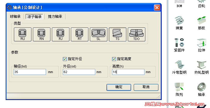

实体2011太多毛病,我想从图库里调一个32007圆锥轴承,看看会变成什么?
: j! @  D& K" h# n. @- Z1 j! O 2010-11-28_074732.png 变成这个样。, Q0 M; M! D5 `9 K% y- J) f
2010-11-28_074822.png 转动一下变成园棒。

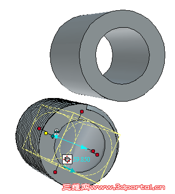

估计还是你的操作有问题,我刚才试了一下没有你的现象,不过实体有你的这种通孔看似不通的现象,也就是在孔的端面有一层像曲面的东西挡住了视觉。而这种现象并不是只出在螺纹上面,包括拉伸出料、操作稍有失误同样会出现类似问题,不过他并不影响投影,只是影响视觉效果而已。
" A- X) J# |* g# d  {9 G5 K) d, |制作螺纹关键是操作要规范,注意的要点:
" q, ]; U- F( p* C' l; k9 L  X$ `1:要注意草图的X-Y轴的方向。3 r8 d6 h, A" B* p1 }' W! l, T6 |
2:草图三角形的平面宽度一定要小于螺距,否则扫描面形成交叉就无法形成螺纹了。

: W7 F" G- F- d# r4 P+ d有可能软件的元素都是按照标准轴承制作的,不单是2011包括2008版都不可以指定高度,这类东东我一般都是用标准指定轴颈和外径,从不指定高度,实在想用定制的高度可以自己绘制一个,拖到元素库中随时调用不就可以了。
 楼主| 发表于 2010-11-30 00:08:53 | 显示全部楼层 来自: 中国浙江台州
谢谢冬虫夏草,不过我填的高度是18,是国标,所以我感觉2011是退步。

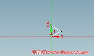

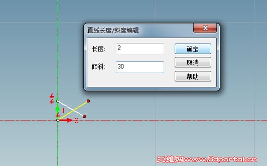

在冬虫夏草老师的基础上补充两句,在论坛里经常看到同行问道真实螺纹的问题,其实自实体2008出来以后这个题目有许多同行都做过较为详细的介绍。这次冬虫夏草老师也讲的比较清楚了,不过,注意以下问题:1、在绘制二维螺纹牙型时Y方向是螺纹走刀的方向;X是牙深度方向。这个千万不要搞错,例如M10的标准螺纹是1.5mm螺距,那么在Y方向绘制1.48mm长度线(不可大于标准螺距,用连续线绘制),接着在向-Y;+X方向绘一个斜线;右击,在弹出的对话框中将角度修改为-30度(55度牙就为-27.5),长度估计一下只要超过牙深就可以,本例有2mm就可。退出连续线,选择两点线,从原点向+y;+X方向绘制一斜线与先前的斜线相交,右击,在弹出的对话框中将角度修改为+30度(55度牙就为+27.5),退出线绘制;选择裁剪工具,剪去多余的交叉线,确定即可,这样螺纹的二维造型就完成了。需要注意,这个过程一旦出差错实体将无法完成螺纹生成过程,且报告出错的时间相当长,犹如“死机”。2、螺纹的造型不局限三角螺纹;梯形、半圆、矩形均可,甚至实际当中无法加工的螺纹断面都可以,只要你遵从以上原则。3、内螺纹做法和外螺纹相同,只是在选择螺纹表面时选择内孔表面。

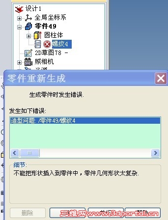

请问17楼,我按照你的说明做螺纹(螺距1.25),第一次生成螺纹时虽然等了很长时间,但还是生成了。回过头来想再编辑看看二维图是否符合X-Y的关系(什么也没有做就确定退出),可是等了更长的时间(小有10分钟),结果生成成败了如图示。这之后就不能再进行编辑了,只要一编辑无论草图还是螺纹,都要等10分钟左右。请问这是为什么?17楼的朋友能不能再给一个视频教程。& f2 f( }0 E4 I7 e4 F+ u6 f# Z  b

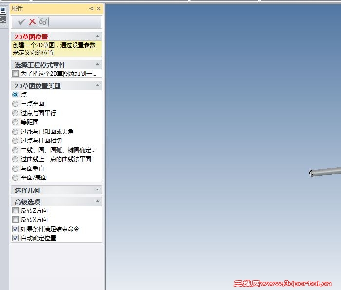

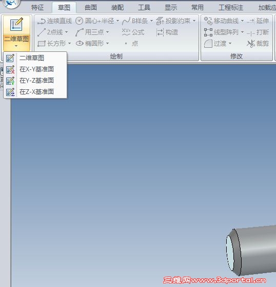

由于我的机器没有安装屏幕录像软件,我就用截图来说明一下:

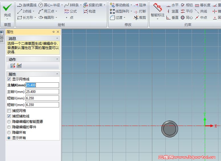

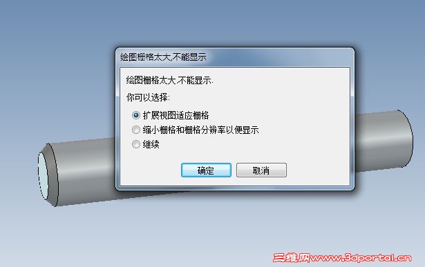

0 B+ y2 t4 g) g% ^1 Y1 Y. y+ X1、首先确定好要做螺纹的零件,这里用M8的螺纹为例;点击二维草图标签;选择“二维草图”:/ G6 c' I6 ~" m6 f1 l# i
2.jpg ! b  _: d- Z% E$ u" {% T( k3 a4 x. D
2、在弹出的对话框中点击“确定”$ Z- M% m7 A$ |5 C' u
! x4 p  ^1 y) x) O% Q5 z5 t3、在草图界面中选择“点”;
9 p$ ?0 Y3 i0 ^. D 4.jpg ! A. `- _6 K. b( r- r& {
4、在草图绘制界面中选择“连续线”工具;在坐标原点处向Y+方向绘制一小段直线;2 e. c" Q; c5 X

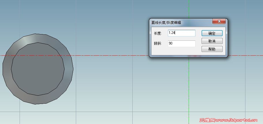

5、右击,在弹出的对话框中将线长度改为1.24mm,注意:不可大于螺距。角度如果不是90度,也改为90度。

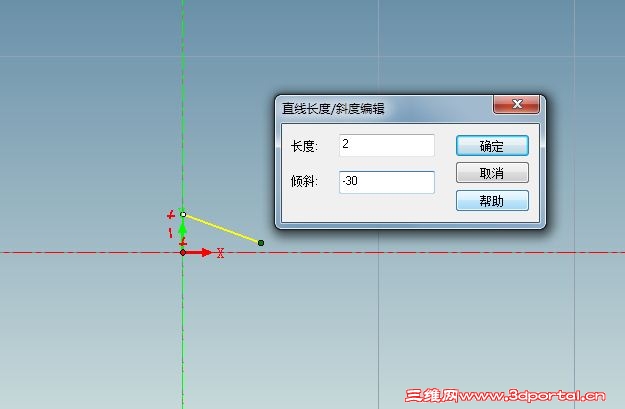

) y5 D4 ?) ^, t% \& l# y3 D  v1 q6、再拉一条斜线;右击,线长度大于牙深度即可。修改角度为-30度;之后Esc键退出连续线工具。5 `) O) V) l/ ]: a) F: x
1 K& L( A* I- e! e7、再选择两点线工具,从原点绘制一条斜线和先前绘制的斜线相交,右击;将角度修改为+30度;$ L; O9 C# q# a7 k7 p
10.jpg 1 G$ s+ b( j# q
8、选择裁剪工具,将多余的线条剪去。然后点击草图左上方“完成”按钮。9 H& n) U0 ^4 k) |% z8 L/ |

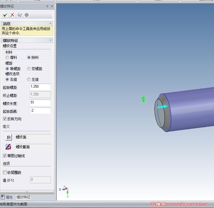

9、点击特征标签,选择螺纹工具,在左侧滑出的对话框中将“初始螺距”修改为你需要的值,此例为1.25mm;点击螺纹表面,会自动生成螺纹长度,本例螺纹长度应为49mm,为了螺纹起头好看,将长度改为51mm,起始位置改为-2mm。螺纹的起始方向如果不对,就勾选螺纹方向变更一下。检查螺纹数据无误后,点击你刚才绘制的二维螺纹牙型,使之变为绿色选中状态,再点击此标签左上角绿色大钩,即可完成螺纹绘制。完成绘制的时间不过数秒,如果完成的螺纹时间过长,则需要检查你的机器配置是否合适,特别注意内存是否足够大;实体软件安装的分区和系统分区是否已经没有空闲容量等,其中系统分区安排过小,使得虚拟内存无法工作最容易被忽视,这个问题常发生在品牌机上。
