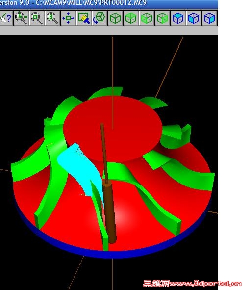

大家都中的MC默认的(mpfan)是一个4轴后处理,但处理程序出来以后,发现F进给老是变动的。请高人指点一下,谢谢!付上一个简单的4轴小玩意! 刚学的。

先做个刀路高手请指教指教,其实应该是5轴刀路[local]1[/local],先用4轴走走了.
 楼主| 发表于 2010-11-25 18:03:48 | 显示全部楼层 来自: 中国江苏常州

发表于 2011-1-15 17:08:40 | 显示全部楼层 来自: 中国广东深圳
MC4轴后处理(mpfan)中进给(F)的设定
" h% g2 g. H0 A$ E8 G: jF就应该是变的才是对的
: \; A! Z+ w) w+ \, _; LF是恒定的,才奇怪呢

F是進給率,有加減速的問題,所以會有變動是正常的。

我今天刚做的一个四轴的,F就是变动的,所以编程时F进给设小点,一般设的F200,程序出来差不多是350到四百的意思,F貌似跟A轴的变动有关系
