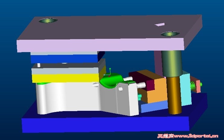

一套三维正侧冲模,STP格式

楼主也是用PROE画的吗?
 楼主| 发表于 2010-11-24 11:41:42 | 显示全部楼层 来自: 中国广东广州
2# chinazws
' T& t5 F; `1 l+ j& O+ T你怎么知道是PROE?
发表于 2010-11-24 11:48:38 | 显示全部楼层 来自: 中国广东广州
  d' _, l7 B; O4 _
2# chinazws  6 ?4 O' Y" Y$ W
你怎么知道是PROE?4 ?6 `# P$ d& H/ {! j# S( M
xl82987232 发表于 2010-11-24 11:41 http://www.3dportal.cn/discuz/images/common/back.gif
! T' o1 Q/ ?$ N# Q" {" N  ~  Z4 S9 c
  k4 M; b2 R, S, {7 m+ w
呵呵,因为我也是用PROE的呀,画得太简单了吧?就旁边两侧冲孔来说,退料时你不觉得会拉坏产品吗?或多或少会有变形的吧?不知料有多厚?这样滑块结构应该不是很稳定的,个人觉得.) D: K8 U, v9 ?2 {- V  g6 `
" _) I8 i7 c" g# y$ d. k' ]- }
$ ^0 o( X# C: s楼主那工作?

我也觉得 不怎么合理 起码 要设置压料 卸料 装置

老结构,现在过时了。没有压料。只适合要求不严的产品。

看了下在冲头上最好加个卸料版!!!
