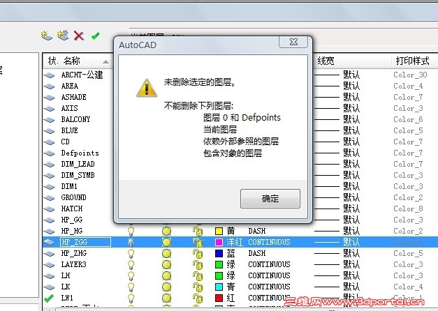

1 h, ^# P8 t" E: a! K, L* o我想把用不到的图层和图层上的内容一起删掉,可是弹出个对话框(见附件下图)。关闭 虽然能不显示,但是好多图层没用,继续保留着 太乱了。
2 @7 [% B( K# [" ~, k' I7 v6 R有什么好办法可以快速删除 没用的图层和上面的内容 ,因为需要删的东西太多,所以方法务必简单容易操作。请大家帮帮忙。

PU快速清除垃圾

肯定是你的某一线或某个字占用了该图层,只能是把所有图层全关了,打开你想关的图层,在图纸里把它的属性改为你设置的图层的属性,再删该图层。
发表于 2010-11-30 11:21:38 | 显示全部楼层 来自: 中国辽宁沈阳
点 文件* B9 G$ A/ v( c. e$ S3 ~6 U
点 图形实用程序
1 T8 _$ j& F- \' j点 清理7 {& \8 W# Z, o  f4 I
点 全面清理
