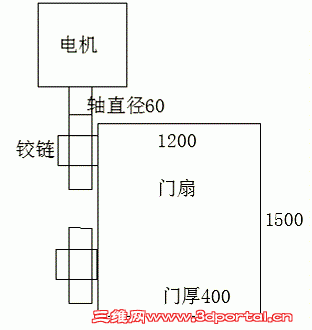

我需要设计一个自动屏蔽门(约5t),需要在铰链上设置电机,请大家帮我解决一下电机怎么功率才能让门转动(5转/min),这个计算模型怎样建立才行呀!请指点,谢谢!(门的铰链中有两个轴承)

请大伙帮我算算,我计算只需要200来瓦,感觉不合理。请大家能不能给我一个简要计算呢

这个和门运行速度没有关系的,速度可以通过减速器调的

我的计算也是0.25kw,主要是先算出扭矩,然后功率就有了。

大家能够给一个合理的计算模型吗

首先确定 电机扭矩 后 确定功率  然后选择减速器

电机的大小和门的重量  大小  旋转速度 都是有关系的。可以根据需要自己计算一下。公式在站内已经不止发了一次了。自己搜索一下吧。
