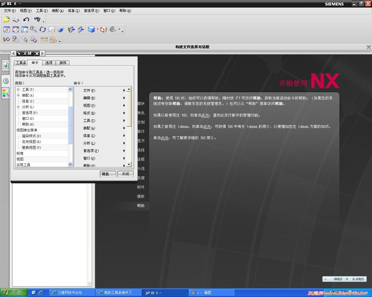

我的工具条消失了,怎么恢复啊!重装ug 未命名.JPG nx6.0也不可以,

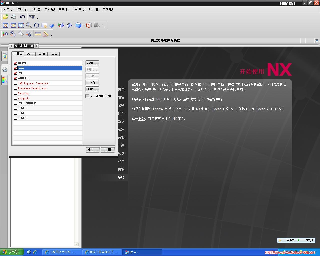

发表于 2010-11-24 07:19:22 | 显示全部楼层 来自: 中国山东济南
如何丢失的?可以通过以下方法恢复:1、从“定制”中将所需工具条勾选上;2、重新选一下“角色”,工具条会重置(不完整,需要设定);3、拷贝一个设定好角色的“历史模板文件”到指定的文件夹,覆盖现存的历史文件(通常在C盘用户数据文件夹下,隐藏文件);4、换用全屏显示模式,重新调整工具条。

如何丢失的?我曾经安装过工具条外挂,前天打开UG就没有工具条了,我也不知道是什么原因4 M2 U( ^5 X4 r( ^
可以通过以下方法恢复:1、从“定制”中将所需工具条勾选上;看不到我要的工具啊8 X0 h& V3 f( g# E
2、重新选一下“角色”,工具条会重置(不完整,需要设定);重置不了啊
! f( M3 k  _5 F0 H/ K3、拷贝一个设定好角色的“历史模板文件”到指定的文件夹,覆盖现存的历史文件( ... 覆盖过了,没有效果。UG都重新装过了,还是不行9 b9 n" H: b+ k6 s5 g8 t. [

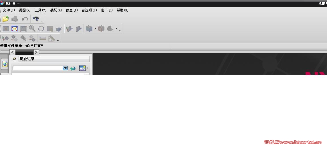

发表于 2010-11-24 19:08:19 | 显示全部楼层 来自: 中国四川广元
你那是在启动环境下,新建或打开一个文件自然就出来了。
 楼主| 发表于 2010-11-24 22:29:31 | 显示全部楼层 来自: 中国广东佛山
你那是在启动环境下,新建或打开一个文件自然就出来了。- `% ]+ @& X8 q6 `& _, I) z* Z
gyhrp 发表于 2010-11-24 19:08 http://www.3dportal.cn/discuz/images/common/back.gif
新建的按钮都没有了,只能打开文件,打开文件也是没有工具栏的
