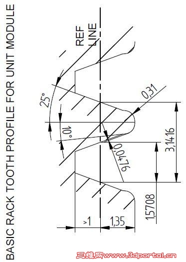

protuberanceprotuberance angle 都是老外给的图纸里的词,不确定其准确含义。
/ P& u, P5 l5 |6 u
是英国一家公司的图纸,说是订刀能用的,他们起名叫:基本齿条齿廓数据,
0 v6 j; `" O0 g  R1 Z* @  A7 l9 G
addendum coefficient-hao                  1.35             齿顶高系数
9 x4 J( ^/ c8 u
addendum coefficient-hfo                  1               齿根高系数
% v8 X; `6 J+ v- k7 {
normal pressure angle-alpha              25°         法向压力角
, i4 z& P: s1 N! {" e
tip radius factor-rfo                           0.31            齿顶圆弧半径系数
& f: N. Q6 ~4 a3 @* y
protuberance-Apro                           10°         凸角
/ N: x/ }% j4 \) v# E" ^
protuberance angle -pro                0.0476             凸角量
: Z3 i$ {* p( Z+ _( ~: r8 }
single flank grinding allowance         0.0238            单面磨削余量
: }3 F5 A! z4 ?6 @6 A+ d% h 8 a4 u3 q0 q7 o
5 I, _1 j" A7 c& N( l1 X* H2 h5 M/ @以上翻译不知道对不对?大家有什么建议?

你的翻译是正确的。不过你的疑问不具体。4 G4 ~: r5 P, W, p
这是磨前滚刀,应该是英制尺寸吧。象齿顶高等是对于刀具的,对于齿轮就是齿跟的。

翻译应该没有错,公制应该不会这么标注的吧?

应该是英制的
