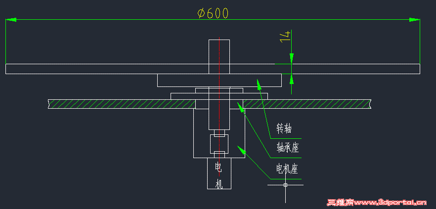

请问我要让一个传送带运行一段距离,暂停20秒,循环进行 怎样实现?谢谢

 楼主| 发表于 2010-11-25 18:45:41 | 显示全部楼层 来自: 中国山东
本帖最后由 jifengniu 于 2010-11-25 18:47 编辑 1 J# ]& g' q0 Q! h
% w9 T6 V/ H& Y/ b: f" ]4 W3 v首先谢谢大家的帮助,如果用步进电机实现简单的话,我画了一个草图,大家看看,负载不是很大所以没有配减速机,精度也是要求非常高,以前没用过步进电机,希望给推荐一下型号,价格? 谢谢
发表于 2010-11-25 20:55:02 | 显示全部楼层 来自: 中国广东惠州
这个需要一定硬件支持啊,.!
发表于 2010-11-25 21:06:43 | 显示全部楼层 来自: 中国浙江杭州
好玩好玩 我来学学( X" W1 f1 i- p+ W. h2 a+ T5 A
我想 步进电机+控制 应该能实现了  & u9 e" G1 W0 @  o: ?0 `
具体这里说不清楚
发表于 2010-11-25 21:06:43 | 显示全部楼层 来自: 中国广东惠州
LZ说的不够详细
, z' R, V, P% \9 d6 V5 I" O4 K" r' ]( e" P& |& G' v
其实,方式很多,看用在哪里,具体情况等……2 o# T* d# e) _: G+ b) ]; ^2 D* S
" s6 ?$ A  ^7 V) f4 l/ X如:行程开关(关电开关)+时间继电器 ------到位置停,延时20S,完毕继续运行;循环。
天际孤帆 + 2 鼓励交流

发表于 2010-11-26 16:22:45 | 显示全部楼层 来自: 中国浙江宁波
本帖最后由 cgldxmg 于 2010-11-26 16:25 编辑 ; S- K: U0 B  r) T
( J: K; F0 ?; E$ W& j" o* t减速马达加时间继电器就可以,减速马达用VTV的
发表于 2010-11-26 17:14:52 | 显示全部楼层 来自: 中国山西太原
输送机主动轴上安一个电磁离合器,操作箱内安装个时间继电器,控制电磁离合器开关,此法比较简单,费用较低。
天际孤帆 + 2 鼓励交流
 楼主| 发表于 2010-11-26 22:39:41 | 显示全部楼层 来自: 中国山东
14# cgldxmg 0 B8 M  H" U7 Z) Z. H7 v9 P4 U8 G' C
减速马达是带刹车功能的马达
 楼主| 发表于 2010-11-26 22:44:09 | 显示全部楼层 来自: 中国山东
15# gaoyns 电磁离合器能马上制动吗?如果能马上制动的话,我感觉是比较合适,
 楼主| 发表于 2010-11-30 00:44:22 | 显示全部楼层 来自: 中国山东
15# gaoyns 1 J, M+ y3 [( q' u
今天我在市场上找了一圈没有找到电磁离合器,请问这个东西价格大约多少钱? 一般卖什么的地方能买到? 谢谢啦
