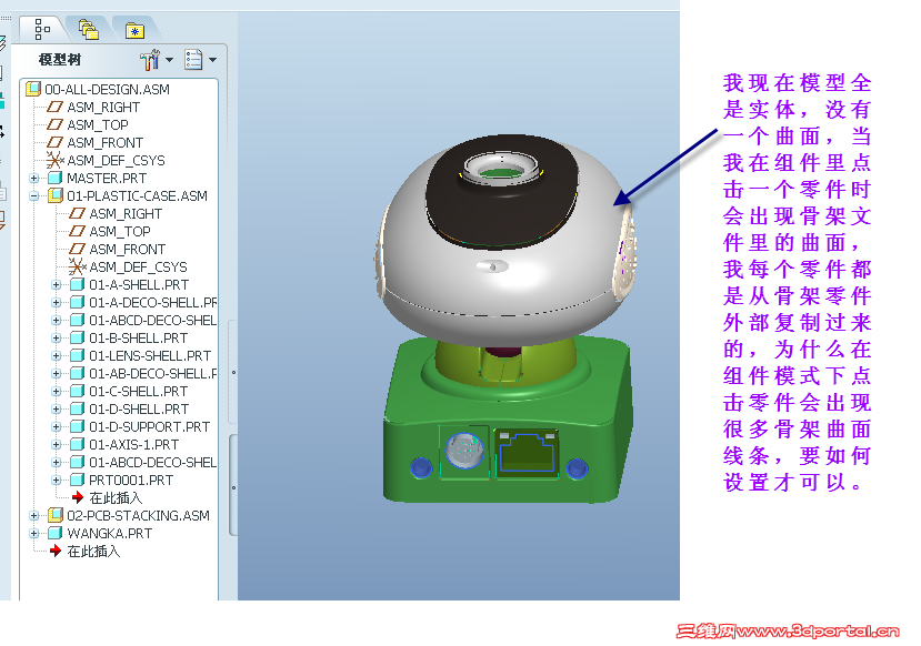

[求助] proe5.0M060版本问题
发表于 2010-11-24 08:23:33 | 显示全部楼层 |阅读模式 来自: 中国广东深圳
请大家帮忙解决,谢谢

 楼主| 发表于 2010-11-24 08:27:40 | 显示全部楼层 来自: 中国广东深圳
一下是模型,方便交流

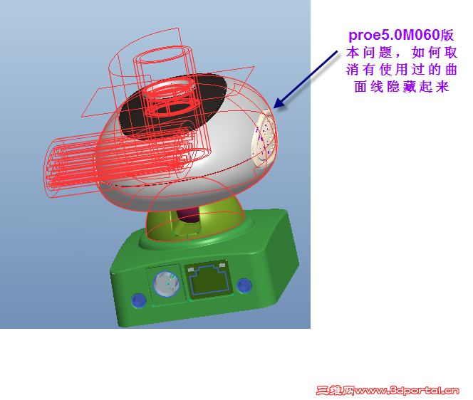

发表于 2010-11-24 10:25:01 | 显示全部楼层 来自: 中国湖南株洲
这个 可以在试图管理器 里  有个 层  看看是不是有其他项目
发表于 2010-11-24 10:49:47 | 显示全部楼层 来自: 中国江苏徐州
这个还是问题呢,看看有那个高手来解决一下

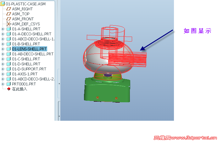

 楼主| 发表于 2010-11-24 21:50:14 | 显示全部楼层 来自: 中国广东深圳
所有曲面都用层管理好了  但是在组件点击零件还是会出现线条曲面线哦   有那位能解决哦  难道就没有用proe5.0版本出现过这样的问题
发表于 2010-11-27 22:25:00 | 显示全部楼层 来自: 中国江苏无锡
重新编辑图层,将需要的东西放到图层然后隐藏保存状态就是
 楼主| 发表于 2010-11-29 23:42:25 | 显示全部楼层 来自: 中国广东深圳
这个办法还是不行哦
