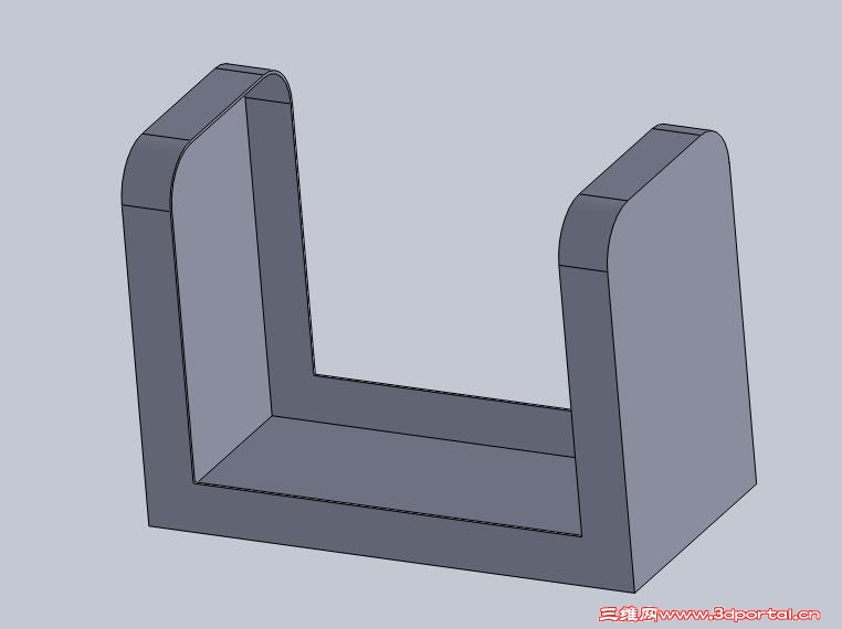

solidworks2009中,可以将实体转换为钣金,但要求是内部的线性边线,带有圆角的实体怎么转呀,下面是附图及零件,希望高手指点一下

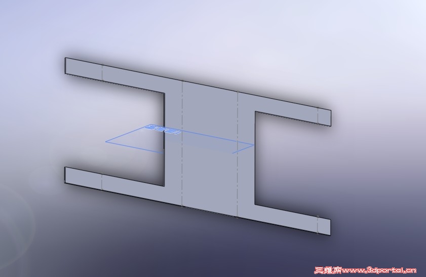

是不是这样的~?
发表于 2010-11-24 10:37:32 | 显示全部楼层 来自: 中国江苏无锡
看看。。。要附件,我再传。

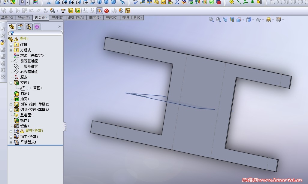

发表于 2010-11-24 10:51:06 | 显示全部楼层 来自: 中国江苏无锡
钣金件应该是必须要切害一下吧。分成两块,一体成形,我不会。
发表于 2010-11-24 12:30:49 | 显示全部楼层 来自: 中国四川成都
应该在一个部位切一个很小的缝,再完成钣金
发表于 2010-11-24 12:58:01 | 显示全部楼层 来自: 中国山东
插入切口,再插入折弯。之后就可以展开了

6#说的太简单了,你说的我知道,但转换钣金要求是选择内部的线性边线,圆角部分不属于线性边线,你不信可以试试,大家展开后的钣金面,或多或少的缺了一些东西,现实中,不能再折回机箱实体,至少这个机箱顶部的圆角没有了

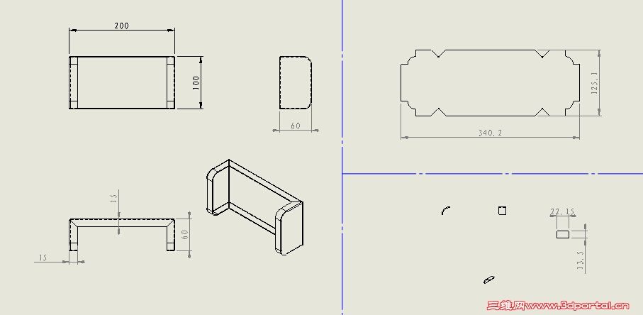

本帖最后由 sundavid 于 2010-11-25 17:02 编辑 " i  Q8 X8 ]2 t, O3 t8 z
- f3 w8 I4 f, L- M5 ?. I& X2 c, i
[localimg=180,142]1[/localimg]不知道楼主要什么样的?

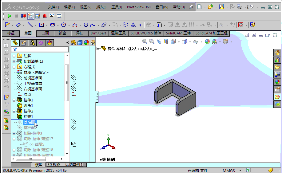

上面四个圆弧的部分钣金无法实现,我估计只能焊接了。
发表于 2015-7-24 13:53:46 | 显示全部楼层 来自: 中国上海
用钣金画的  可以直接生产的
发表于 2015-7-25 10:09:33 | 显示全部楼层 来自: 中国广东广州
不知对不对,别拍砖。/ m; o" I: k+ N
/ z3 R1 H# X* A+ }% E4 R* S 复件 零件1.rar (360.41 KB, 下载次数: 2)
发表于 2015-7-28 08:38:39 | 显示全部楼层 来自: 中国广东深圳
jirong.peng 发表于 2015-7-25 10:09' U+ ]! X* [( o; w9 |! X- O) W& f
不知对不对,别拍砖。
( F& K5 T& E& ?$ ]8 \
你这样做,车间的工人会哭的
