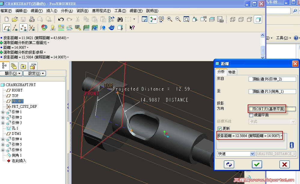

7 i* w& @- O6 b. h* n7 \求助:如标题所示:为什么我点测量距离后,选面,出现的距离是斜线呢?而不是垂直距离

要选面 不要选择成点了

发表于 2010-11-24 15:29:49 | 显示全部楼层 来自: 中国台湾
只需要增加一個投影面即可.如下圖:/ V3 f* Y' p: ~4 ~; p" a( x- F  Q& L% ]
