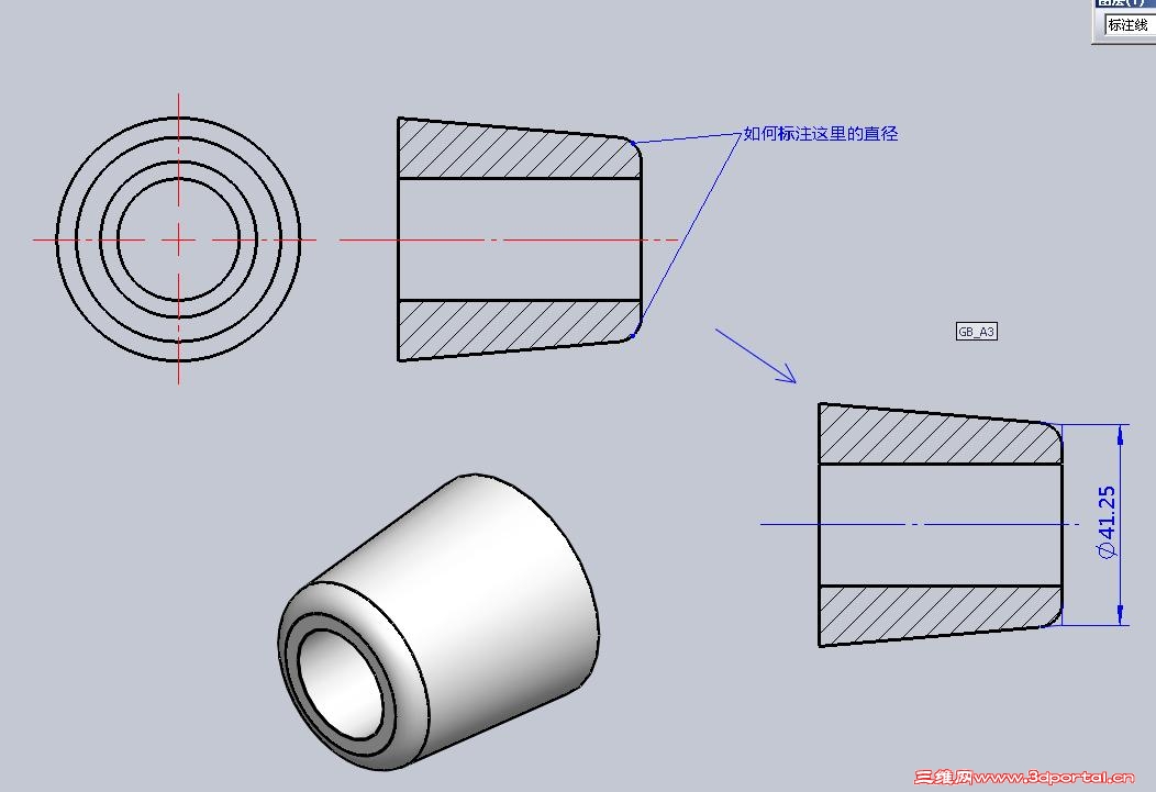

8 A" D# m% {& ^. k/ g6 i大家如何标注这个直径的?小端倒圆角之后想标注出原来的直径,大家是不是在标注时要作出辅助线才可以标注出直径41.25的尺寸来?还是有其它的好方法标注出这个小端的直径来?请教

用模型项目就可以啊

这倒是个问题,试了一下,没找到方法,
6 |2 k0 B& d# F; w  |就想楼主说的,可以通过做辅助线,不过方法不是很地道- R2 c% w6 u7 U' ^. @  f
关注此贴。
发表于 2010-11-24 12:02:58 | 显示全部楼层 来自: 中国江苏扬州
在工程图里选中竖直的边和斜边,之后按“点”工具就可以找到两条线的交点,标注那两个点,加上直径符号: {. {. m) ^+ N. m/ W6 |: ~
2.或者直接调用画零件时的草图里的尺寸也可以。
( j" A' o2 m8 j, x" H2.或者直接调用画零件时的草图里的尺寸也可以。
: m- X( s9 D' R' D* C任生 发表于 2010-11-24 12:02 http://www.3dportal.cn/discuz/images/common/back.gif
" r. y" U' G* C点工具这个还是个辅助标注,这个可以不用画直线再添加约束,但这方法标注出来有"十字"记号且不能直接像其尺寸直接标注出来,还是要走辅助的过程;
0 |8 L+ n9 Q# a/ m4 b' G/ |& Q有人说要自动标注;一个工程图其他的标注都标注的差不多了,还要来个自动标注,会出现什么样的结果

使用模型项目进行自动出尺寸,在把不需要的尺寸删除掉就好了。- D/ O8 {6 c/ s) U% g
就象有时候标注直径时因为直径上有开口,标注时候就直接显示半径了,用自动标注就好了

一般这样的图我不标注上边,而是标注底边直径和底边内径,倾斜角度和高度,然后标注圆角,这样感觉挺好的,要么就用任生的方法。

用模型项目。至于会在标注好的工程里有太多重复尺寸要删除,可以用下面的办法解决:
$ [) }( J: E2 G; _$ N% p  x6 u8 H这个尺寸在建模时的草图里标注出来,然后选中这个尺寸右键把“为工程图标注”的勾点掉。在工程图里用模型项目标注时,注意“尺寸”那栏里的图标,记得选“没为工程图标注”的,别用“为工程图标注”。这样就只有这一个尺寸出现而不会有很多重复的需要删除的尺寸了。

常规的标注就是任生说的这种方法,其实sw里俩边带一点就是为这个服务的。
% j+ E" X$ ~( b4 C如果喜欢自动标注,可以在草图里出这个尺寸,回转建模,这样在自动尺寸里就不会缺失这个尺寸了。
