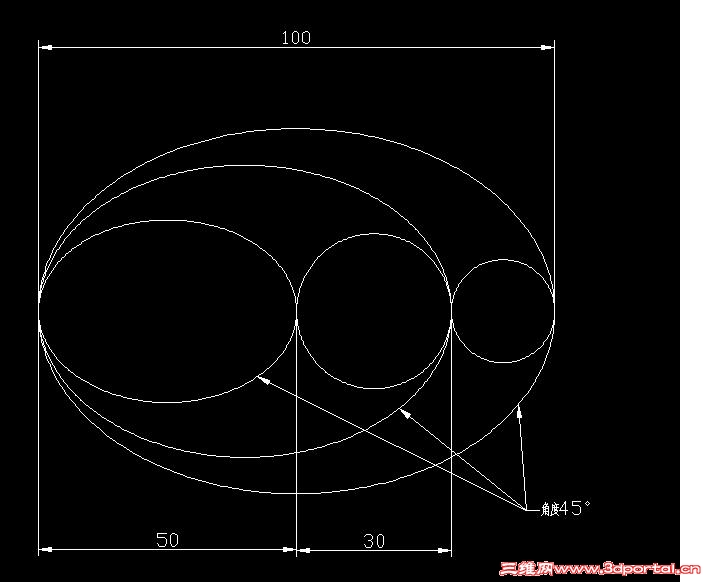

) N: o: @1 G* H5 K各位前辈 帮忙解下 请附上详细解法 谢谢!

图上标注的45度角,说明椭圆长轴是短轴的根号2倍

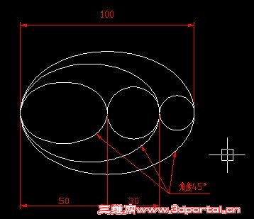

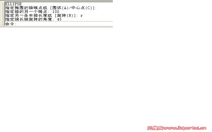

画椭圆时先确定长轴,然后选旋转R,再输入角度45就可以了,见下图:, x' Z" M& U, @4 \, U% F
