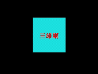

5 C) ?$ q3 r/ ^+ X怎么在三维实体上写字或贴上花纹?

先创建三维字体

6 @+ G8 j) V3 G1 ?写文字,用EI里面的炸开工具,再创面域,拉伸,跟你的三维实体合并就OK。这是个人的方法。还有刻印的方法,应该有其他的。

创建三维文字先,然后再布尔运算。三维文字的创建方法,可以配合word里面的艺术字使用

只能通过三点UCS,将XY附于相应的面上,就可以写文字或插入图片了。

实体创建菜单上有一个“压印”功能

只要在要寫字的面調整UCS就可以了
