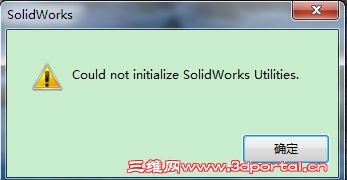

[求助] could not initialize solidworks utilities
发表于 2010-11-24 14:21:22 | 显示全部楼层 |阅读模式 来自: 中国北京
111222.jpg 6 Y! t% s; e5 ^4 U7 m  y" p
1 Z( s& S; r* `$ H+ ~; o8 I" M1 ^+ ~) ~% S+ {& @6 B/ M& p
那位大侠知道这个怎么解决,我每次开sw都有这个提示,很郁闷。

我用的就是旗舰版 64位阿    3# weiszu

出现过几次这个问题,不知道与优化大师清理有没有关系

我的也出现了这个问题,软件用能用,,就是开启老跳这个,& @* g2 L7 F' p/ ^: Y% }
有用优化大师清理过,应该是是它弄的

用安装盘修复一下试试

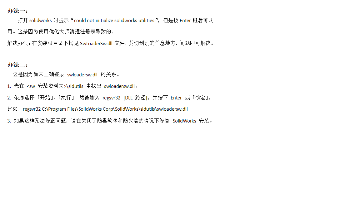

) D. }' `- g3 A+ {; o刚把这个问题解决了,介绍一下解决办法。在安装路径下搜索到这个文件,然后右键注册。

这里有2个解决方案
