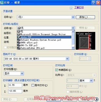

没明白你的意思,打印转换也是存在电脑里面的PDF格式呀。
发表于 2010-11-26 18:53:47 | 显示全部楼层 来自: 中国安徽合肥
直接用PDF打印机打印就行了。估计你的电脑上没有安装PDF打印机?

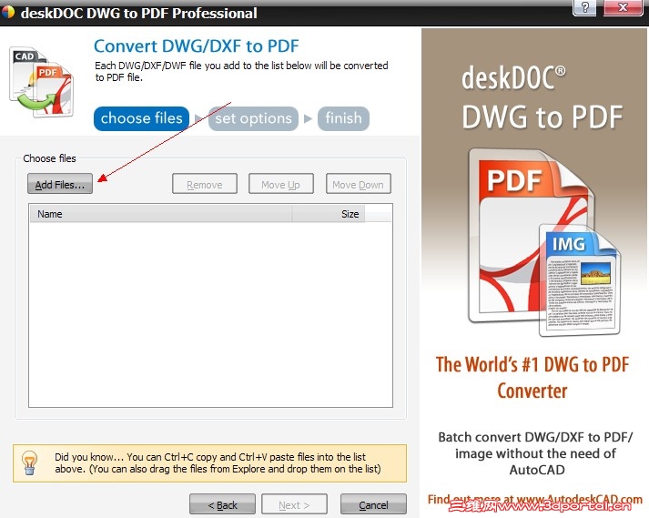

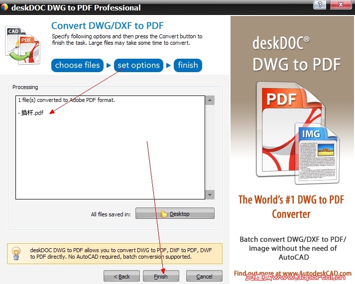

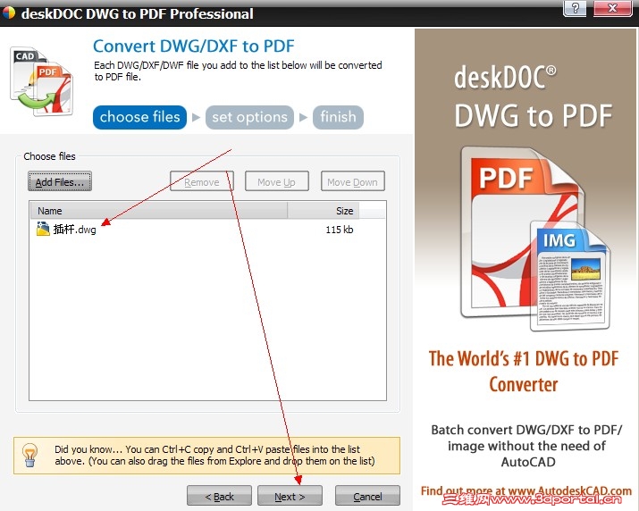

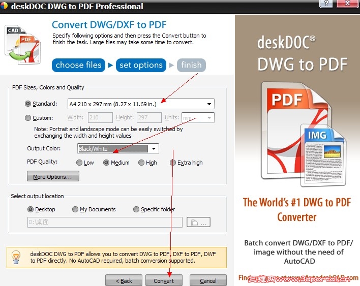

发表于 2010-11-27 13:23:53 | 显示全部楼层 来自: 中国江苏苏州
推荐使用这个DWG2PDF( ^. j9 M( b; f
$ }; d5 x  Q" u9 s' _' z1 Z/ {
看下使用过程吧,你肯定会满意的,电脑无需安装CAD等软件就可以转换
, r& N9 N6 ^- [+ c
7 b0 h% t+ _( T: V 2.jpg 5 {/ [% O7 x( e8 w" l" o
# C9 V/ T6 U5 v2 b. W3 [2 Y 4.jpg , a: M& F9 @" ~4 q% v8 N
发表于 2010-11-27 13:46:55 | 显示全部楼层 来自: 中国广东佛山
打印成PDF格式,会提示保存,存下来的就是存在电脑里的PDF格式了
发表于 2010-11-27 13:53:56 | 显示全部楼层 来自: 中国上海
我也不是很明白LZ的意思,如果你有CAD,其实用PDF打印不就行了; 如果没有CAD,楼上也已经给了答案
发表于 2010-11-28 15:33:26 | 显示全部楼层 来自: 中国浙江宁波
AUTOCAD2010有转化为PDF格式的这项功能,可以直接用来保存此格式文档
发表于 2010-11-30 11:54:25 | 显示全部楼层 来自: 中国黑龙江大庆
装个虚拟打印机呀......
发表于 2010-12-7 22:37:40 | 显示全部楼层 来自: 中国广东东莞
对,装个Free PDF虚拟打印机就OK了,很方便。上网下载一个。
发表于 2010-12-8 17:11:51 | 显示全部楼层 来自: 中国四川成都
直接装虚拟PDF打印机,如果没有的话,我可以给你一个,带注册码!
发表于 2010-12-21 09:53:53 | 显示全部楼层 来自: 中国广东东莞
這個很簡單,在打印時在打印機中設為PDF
发表于 2010-12-25 21:32:03 | 显示全部楼层 来自: 中国江苏南通
就用虚拟打印机然后设置成PDF格式就好了,注意一下选项。
