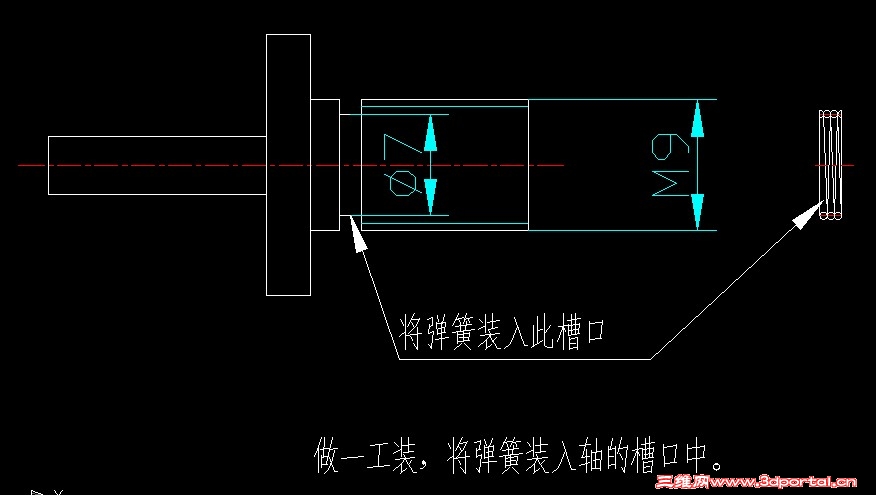

[已答复] 工装设计
发表于 2010-11-24 19:15:46 | 显示全部楼层 |阅读模式 来自: 中国浙江宁波
请大家帮忙看下面的工装怎么设计,提提意见。谢谢了!  在线等待中

装到槽中要实现什么作用?  u* ~8 Z  d% I3 k  |  m  O
弹簧多大?
发表于 2010-11-25 15:12:39 | 显示全部楼层 来自: 中国北京
希望该零件罗纹端面有1x45度的倒角,否则较难装配,再者弹簧的孔径多大?
 楼主| 发表于 2010-11-25 20:06:45 | 显示全部楼层 来自: 中国浙江宁波
没有什么要求,只要装进去就行,弹簧刚好将槽填起来,螺纹端面有倒角。谢谢大家帮忙,提出解决的办法。

弹簧的内劲是多少mm?这个参数很重要
发表于 2010-11-25 21:31:09 | 显示全部楼层 来自: 中国河北廊坊
理论上来说,这个弹簧是不起作用的。而且卡进去也变形了。
 楼主| 发表于 2010-11-25 21:44:55 | 显示全部楼层 来自: 中国浙江宁波
大家说的我都明白 ,现在我不考虑弹簧起作用的问题,只要能够有较好的工装方法把弹簧放入槽的位置就行。现在的目的是要把槽想办法填起来,这是因为加工造成的问题需要补就
发表于 2010-11-25 22:45:29 | 显示全部楼层 来自: 中国江苏苏州
做个锥形的导向,锥形底部是挖空的,套在螺纹表面,挖空部位壁厚需要很薄,这样不至于将弹簧胀的很大。再用一个轴套形状的零件沿着锥形导向就可压入弹簧。

发表于 2010-11-27 22:08:10 | 显示全部楼层 来自: 中国北京
顺着螺纹转进去
发表于 2010-11-28 08:37:56 | 显示全部楼层 来自: 中国黑龙江哈尔滨
我同意楼上的说法,工件的左端夹在机床主轴上,对于弹簧做一个内孔M9(牙顶大一点)前端能把弹簧放进的一个槽,并留有间隙,让弹簧顺着螺纹旋进不知道可以不,呵呵

发表于 2010-12-6 17:29:07 | 显示全部楼层 来自: 中国浙江宁波
觉得做个导向套不错,装起来还快
发表于 2011-1-13 13:50:55 | 显示全部楼层 来自: 中国河北廊坊
同意八楼的。我们有类似的工作,就这么做。
发表于 2011-1-13 19:08:27 | 显示全部楼层 来自: 中国重庆
楼主如果是批量生产,将弹簧装进去就需做一个导向套和一个压装套,然后用气动压机将弹簧压下。这样效率较高!
