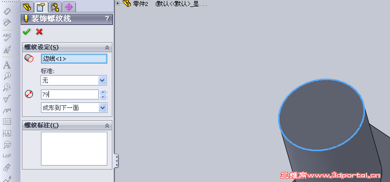

使用视图-工具栏-注解中的装饰螺纹线功能后,为什么三维图中显示不出来啊
 楼主| 发表于 2010-11-24 19:40:15 | 显示全部楼层 来自: 中国吉林长春
这是装饰螺纹线功能截图
发表于 2010-11-24 20:08:20 | 显示全部楼层 来自: 中国陕西西安
工具-选项-文件属性 -注解显示-在上色的装饰螺纹线前打对号,就ok了
