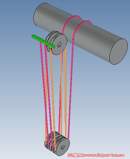

想用实体设计画起重机上的钢丝绳,不知道如何表现,请高手指教。

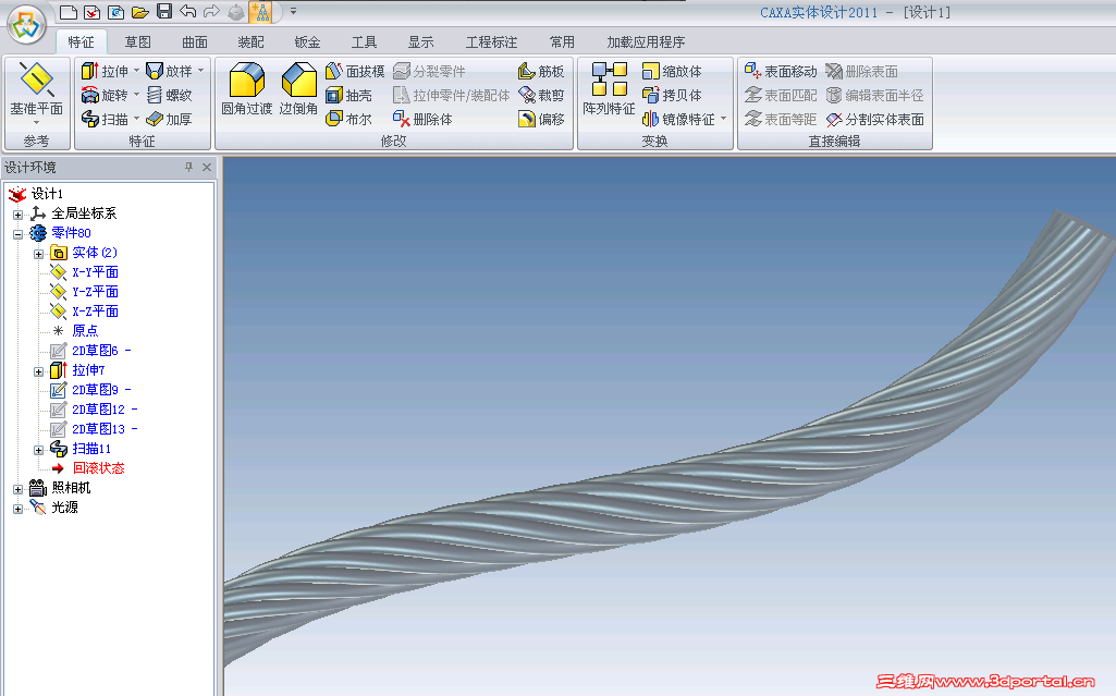

用导动再加导动面旋转......

有点麻烦,要先计算好各个钢丝的螺旋螺距。- N) r* |5 l/ H# g" L; |
好像弯的更麻烦

看来直接画钢丝绳比较麻烦,就用圆柱体画示意一下。) E% _' U% T$ P  H

4# sxlfr 4 P/ A' a1 \' }' H3 y$ \
用这样的零件可以形象的代替钢丝绳
 楼主| 发表于 2010-11-29 23:13:19 | 显示全部楼层 来自: 中国山西临汾
冬虫版主,绳子的做法能不能说详细一些。
