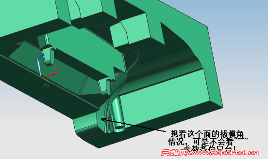

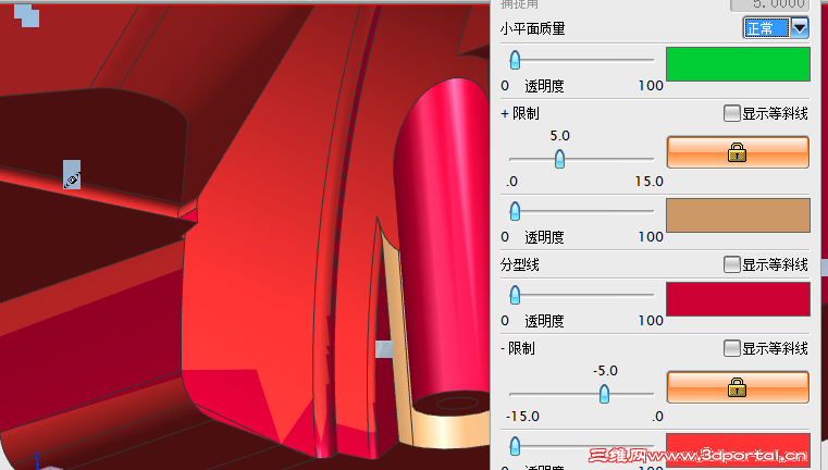

' j  s& V. O8 s2 g) I想看这个面的拔模角,在分析---形状--拔模不知道怎么用,怎么看。小平面,分型线都是怎么看的。。我只是想知道这个面开始阶段的拔模角是多少该怎么做。请教大家~~!!谢谢 截图01.png 截图02.png

Analyze shape-------------face analysis---slope

俯视图,看拔模角度

直接点对象 显示信息就都看到了吧
