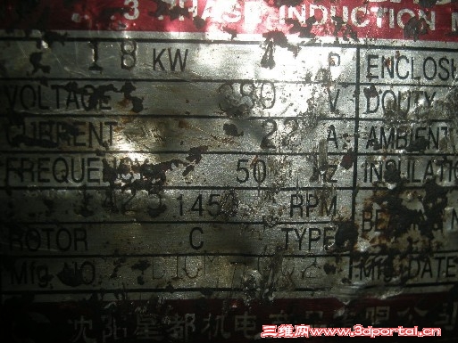

未命名.jpg 9 C% T+ q) k7 J+ N. v1 L
6 ]7 n) y& X" ?- X根据公式P=根号3*380*22*cos@,算出的功率因素cos@大于1,难道是名牌错误了吗?

嗯,肯定是铭牌打错了,山寨机

电机铭牌上的电流通常都是线电流
0 H* a' v1 i. E6 X% d) T& w( e如果你这里的电机是三角形接法,此时根据P=1.732UICOSφ  8 g: e- ~3 ^- E# U$ }
线电流约36A,三角形时线电流=根号3*相电流
! B9 s" Z1 x+ G- w1 D: d' S相电流约等于22A左右

可是电机铭牌上面的是22A呀

你没有给出此电机的工作电压呀。煤矿、轧钢等一些行业、系统,使用的660V电机,18kW电机的额定工作电流刚好在22A上下。

上面的额定电压不是380吗

还真没注意标牌上的内容。的确是380V,抱歉!

0 b/ f: |8 J& U3 \: b' K- [另外三楼说的有道理,给出的是相电流,如是电机是角形接法,则其线电流约为36A,功率是按线电压与线电流计算的。

电动机铭牌上的的额定电流一般都是线电流,如果是线电流的话这台电动机的功率应该是11千瓦。再就是用钳形电流表测量电机满载是的电流,估算一下也就出来了。

我认为铭牌没问题,请注意楼上说的是星形接法,星形接法的线电流等于相电流也就是22A ,而铭牌标的380V是相电压。电机铭牌标的功率是电机轴上输出的机械功率  它的计算工公是P=3*U相*I相*COSφ *电机效率* n( h: s+ p* ]% T
  功率因数一般0.85左右,效率一般也是0.8左右.计算结果和铭牌基本相符

貌似没错,最好还是拿钩表测一下
