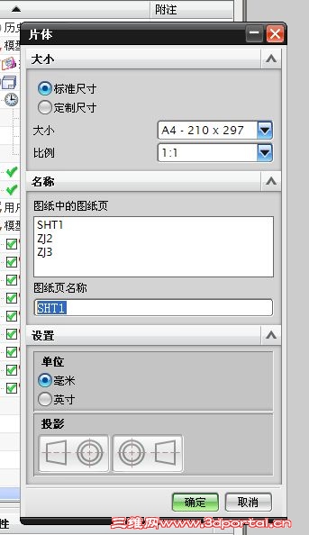

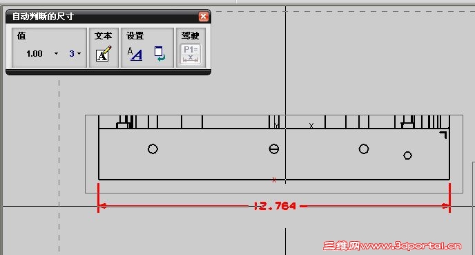

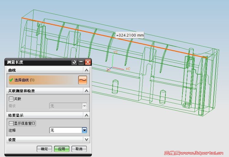

0 I' T: m1 u9 [6 r' L& i/ ^建模的尺寸与出图的尺寸正面不一样,高手帮忙看一下
发表于 2010-11-25 12:13:52 | 显示全部楼层 来自: 中国山东济南
貌似单位错了,英制?
 楼主| 发表于 2010-11-25 18:19:04 | 显示全部楼层 来自: 中国江苏无锡
可我选的是公制的呀
发表于 2010-11-26 11:18:12 | 显示全部楼层 来自: 中国江苏徐州
单位不对,输出的是英制尺寸
 楼主| 发表于 2010-11-26 11:26:46 | 显示全部楼层 来自: 中国江苏无锡
单位不对,输出的是英制尺寸
5 f5 b$ X& }: G5 \- E& n9 ljsmold 发表于 2010-11-26 11:18 http://www.3dportal.cn/discuz/images/common/back.gif
% [4 g8 V" w$ r, ~& E6 M+ c
兄弟能说清楚点吗
发表于 2010-11-26 13:42:23 | 显示全部楼层 来自: 中国四川资阳
12.764*25.4=324.2056
' Z# ^+ u; k7 j& j  a2 ]不用UG 的人也看出来了。三维和二维用的单位不统一。
 楼主| 发表于 2010-11-27 20:14:54 | 显示全部楼层 来自: 中国江苏无锡
是不是我直接打开STP格式的文件,我用导入就没有问题
