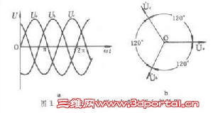

请问三相交流电相位角的相位关系是什么样的?大家可能都是知道相差120度,但是谁超前谁120呢?有没有那个国标里面提到呢?
. w* g/ y" e' L4 a% Y我记得当初在上学的时候是U V W,V相滞后U相120度,W相又滞后V相120度。

标准里有没有我倒不记得,但你说的相位关系是没错的

ia=Im*sinwt    U相
/ `1 H+ F7 Z" L' mib=Im*sin(wt+120)   V相& p5 {$ h% \6 G+ t( ~, y9 {& z
ic=Im*sin(wt-120)   W相

可以看一下变压器的标准GB 1094.1, 其中规定了相序顺序,A超前B 120度,B超前C 120度。

互差120度,UVW
