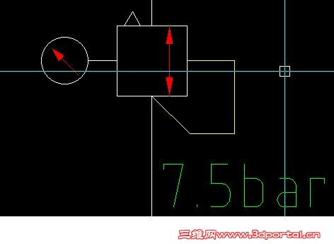

[求助] 这是什么阀。工作原理是怎么样的
发表于 2010-11-25 11:22:11 | 显示全部楼层 |阅读模式 来自: 中国河北石家庄
这是什么阀。工作原理是怎么样的
发表于 2010-11-25 11:47:31 | 显示全部楼层 来自: 中国江苏无锡
带压力表的溢流阀吧

发表于 2010-11-25 13:36:58 | 显示全部楼层 来自: 中国辽宁鞍山
气动的溢流阀

发表于 2010-11-25 16:43:03 | 显示全部楼层 来自: 中国广东肇庆
像双作用气动减压溢流阀

发表于 2010-11-25 17:18:12 | 显示全部楼层 来自: 中国北京
气动三通减压阀,向上减压,向下溢流!

发表于 2010-11-25 18:10:15 | 显示全部楼层 来自: 中国四川成都
减压,溢流双作用,哈哈

发表于 2010-11-25 20:01:19 | 显示全部楼层 来自: 中国河北唐山
气动减压溢流阀
发表于 2010-11-26 10:04:24 | 显示全部楼层 来自: 中国北京
貌似用于实现定压控制的溢流式减压阀,不过有个疑问,没有弹簧也没有电磁符号,这个阀是怎么动作的呢?
发表于 2010-11-26 11:18:15 | 显示全部楼层 来自: 中国江苏南通
是气动用的
1 {' m1 V+ ~2 ~! t" g4 ~$ `* u减压阀  带压力表的
发表于 2010-11-26 11:34:05 | 显示全部楼层 来自: 新加坡
看原理图,似乎不能减压吧,反向不通: i6 v) n6 N) `& ^1 k9 a5 S
楼主如果有事物,拆开看下就很清楚了嘛!
